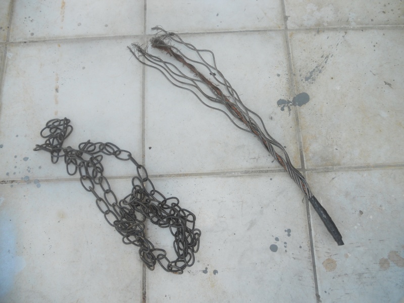

Le bouchon du résevoir tourne dans le vide. Je fini quand meme par y arriver apres la lecture de certains posts ici et là. Mauvaise surprise, le réservoir est bien rouillé, une espèce de rouille seche. Je met dedans une chaine en fer et le remue dans tous les sens jusqu'a me tuer les bras. J'arrive à en extirper un bon paquet de rouille seche, comme de la terre. Je continue avec un bout de gros cable qui me permet d'aller dans les coins inaccessibles. Très efficace. Ensuite je le remplis à ras bord d'un produit à base d'acide phosphorique que je dilue avec de l'eau et ce pendant 48 h. Et là il devient tout gris à l'intérieur, comme neuf ! Ouf, sauvé. J'en profite aussi pour passer au pinceau de l'acide phosphorique sur le dessous, surtout dans les jointures. Je récupère l'acide phosphorique et y met toutes les pieces et autres boulons rouillées. J'enduit ensuite l'intérieur du réservoir avec de la résine pour une meilleure protection.

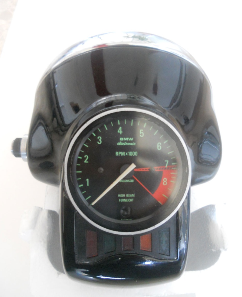

Donc l'idée est d'intégrer le compte-tour et les voyants lumineux au phare. J'avais bien pensé au compteur, mais il est plus imposant que le compte-tours et puis il y a le cable, ça n'aurait peut-etre pas marché.
Première étape, faire de la place à l'intérieur du phare pour que tout y tienne. Il me faut donc "agrandir" le phare. Hop je fais deux une découpe en U à l'arrière pour y insérer le compte-tour.
Deuxième étape : découper délicatement le boitier pour ne garder que le compte-tour et les voyants lumineux.
A l'intérieur, il y a des petit rails permettant de faire glisser jusqu'au fond du boitier le compte-tour pour qu'il soit bien fixé. Comme je le place a 90º par rapport à sa position d'origine, il va faloir adapter.
Avec une petite lime à profil rond, je fais des entailles (plus ou moins réussies) dans le compte-tour.
Je positionne comme il faut le boitier dans le phare en vérifiant sous tous les angles qu'il n'est pas de travers. Il ne reste plus qu'à "fermer" tout ca avec de la résine et fibre de verre, puis un petit coup de poncage.

Bon, dans l'ordre, le phare, vu sur le coté:
Avec le compte-tour dedans, c'est mieux.
Il manque un accessoire encore pour le finir vraiment. Plus tard...
Vu de l'intérieur.
Le truc marron en haut : un bout de vieille tongue, afin de maintenir le compte-tour bien plaqué contre sa vitre.
Au final, il est beaucoup plus spacieux qu'auparavant. je vais pouvoir organiser le paquet de nouilles comme il faut ;-)
Je suis assez content du résultat final, ça valait le coup de le tenter. J'ai surtout hate de faire bouger l'aiguille du compte-tour;-)
Vu de l'intérieur.

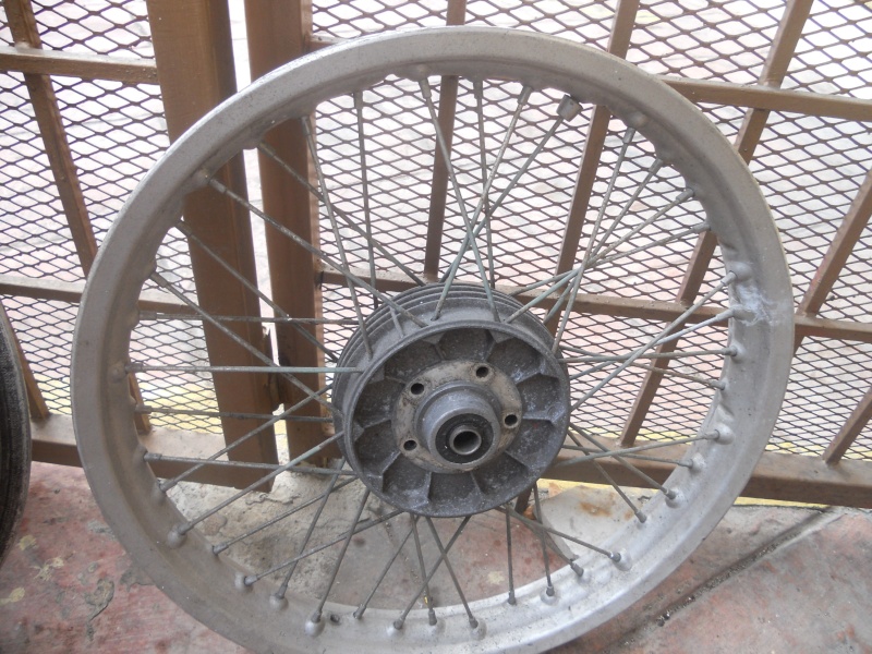

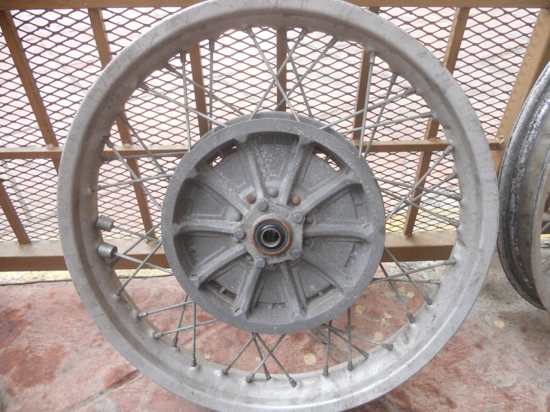

Les jantes, une catastrophe. Les rayons sont verts, et moi aussi :-( Le chrome s'est boursoufflé grace au bon mélange humidité+poussière. Je vais tenter un micro-billage pour voir ce que ça donne. Pas sûr de vouloir tenter un derayonnage pour les chromer ensuite un par un et les remonter. Pas sûr non plus de trouver un pro pour me faire ça ici correctement, donc un traitement peinture sufira pour le moment ;-)
