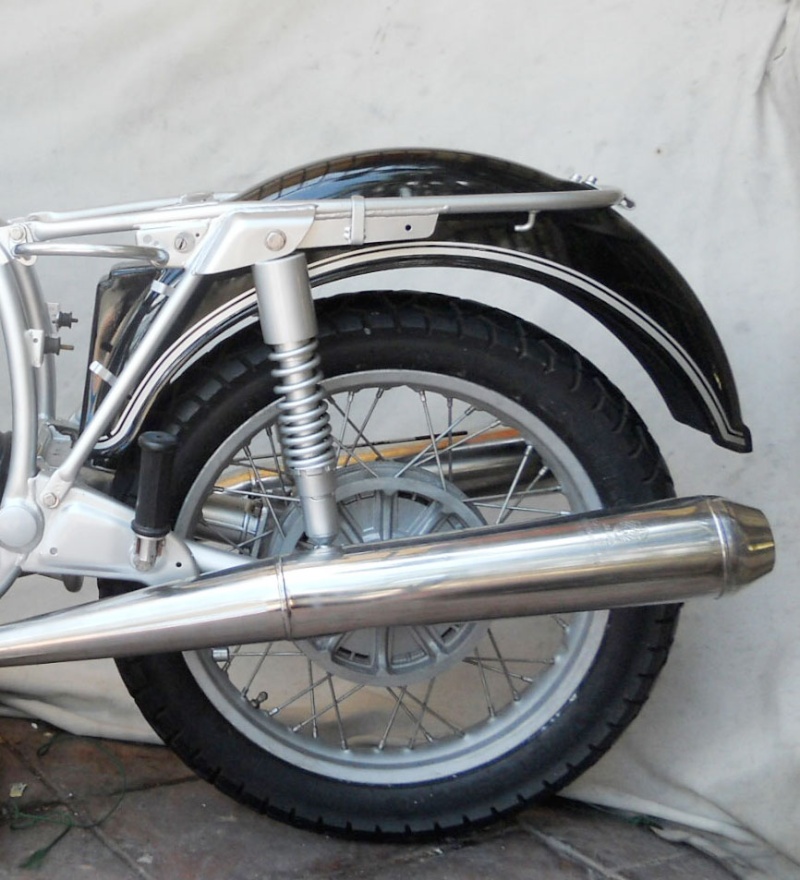

Jai fait un test ce week-end en renversant le garde-boue arrière. Bof, c'est pas mieux je trouve.
Du coup je cogite à un lèche-roue intégrant le feu arrière et la plaque. Quelqu'un l'aurait déjà fait ? Pas de contre-indications pour çe genre de changement ?

En fait ce qui me gene, c'est l'espace entre la roue et le garde-boue. Même avec les 2 roues au sol, c'est encore trop. Maintenant avec un passager et chargé comme une mulle, ça doit surement se tasser. Ma question est de savoir si avec un leche-roue je cognerais sur la boucle ou pas. saispas

ç'est plus équilibré à l'endroit .. et à l'endroit ça ne me choque pas trop .. pilote dessus ça doit être "ok" non ?
sinon pas moyen de déplacer tes pattes de fixation sur la boucle arrière ? mais tu risques de créer un espace ailleurs ..

Voila un brouillon vite fait de ce que je voudrais faire, tout en gardant la boucle originale :
Re: [R60/7] Restauration
Message  Juan Antonio le Lun 8 Aoû 2011 - 22:13
je trouve joli sur la roue effectivement, mais faut voir avec la selle, et l'ensemble de la moto, si elle ne fera pas "basse du cul" ... défaut rédhibitoire pour moi dans un autre domaine siffle
Juan Antonio
Message  tonton le Lun 8 Aoû 2011 - 22:18
+1 pour l'autre domaine clin
Message  tonton le Lun 8 Aoû 2011 - 22:26
Voila le brouillon en entier pour avoir une idée générale :
Je garde la boucle en entier pour pouvoir poser des sacoches ou valises un jour. J'ai aussi une selle duo d'origine que je suis en train de refaire car le socle est parti en mille-feuilles à cause de la rouille faché Je la reserverais pour les longs trajets car trop confortable, surtout pour ma passagere attitrée. Au fond de la selle qui est sur la photo, il y aura une petite boite pour vêtements de pluie. Voilà, vous savez tout clin

tu peux faire vite fait l'autre variante .. garde-boue collé vers la selle et espace entre garde-boue et roue ?
je suis mitigé sur l'espace entre la selle et ton garde-boue collé à la roue ... mais je chipote.
(j'ai passé l'après-midi à monter mon garde-boue arrière sur Cristina.. moi c'est l'inverse, je détache la roue).

Juan Antonio, l'autre version ne fonctionnera pas avec la selle basse et la petite boîte en fin de boucle, par manque d'espace.

Quelle est ton inquiétude si tu fais comme sur ta photo ? que ça touche la boucle arrière ? tu dois pouvoir mesurer le débattement maxi avec les amortisseurs en butée .. non ?

L'idée du leche roue est séduisante. Dans cette configuration, pour bien assumer cette nouvelle disposition, je verrais bien un feux arrière placé plus bas et peut être moins gros, de même, la selle mériterait d'avoir un gros dosseret, ou alors il faut l'équiper d'une catapulte à vapeur.

Pour le feu arrière, je garde l'original, pas trop bas sinon la plaque en-dessous risque de frotter le bitume ! Avec le dosseret au niveau de la selle, je peux quand même avoir un passager au cas ou, on sera un peu serré, mais ça passe quand même. Pour les pates de phare, perso je les aimes bien comme ça, costauds comme la moto clin

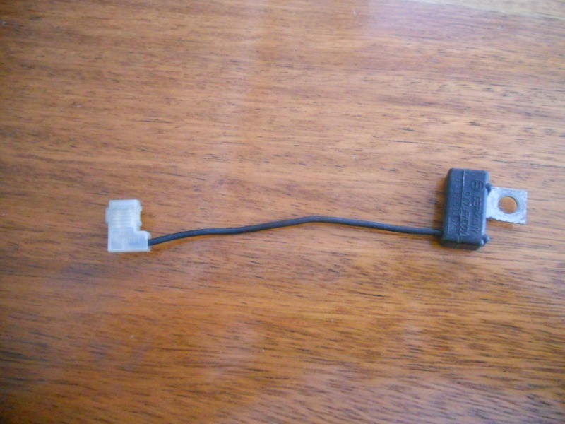

Pfiou, a y est, les nouilles sont dans la boîte, grâce au mémo-cablage (merci encore Pizzaroller jap ).
J'ai juste 3 questions, pour qui veut se donner la peine :
- Du comodo gauche, j'ai deux fils verts. Je ne sais pas où brancher le second (dans ma configuration antérieure, il était sur "Reserve", mais je trouve ça bizarre)
- J'ai un fil Vert/bleu mâle qui arrive du faisceau. Ou doit-il se connecter exactement ?
- Où se branche la partie gauche du fil suivant ?
Merci !
Message  PizzaRoller le Sam 27 Aoû 2011 - 1:23
Pour le vert/bleu, en principe, c'est le 12V après coupe circuit qui alimente les bobines et les voyants du tableau de bord.
Normalement, il est connecté en bas à gauche de la plaquette de connexions mais si c'est un mâle il va y avoir un problème de sexe souris Tu peux débrancher la cosse femelle qui est sur ta photo et lui faire rencontrer le mâle. N'oublie pas de garder des petits hahaha hahaha
Quand au machin sur ta deuxième photo saispas C'est peut être une résistance pour brancher des clignos LED mais en tout cas, ce n'est pas d'origine
Le commodo gauche ne devrait avoir qu'un seul fil vert (sauf les modèles "Hella" première génération)
On le branche en principe sur le contacteur à clé. L'éventuel second peut se brancher sur la plaquette de connexion en [15]

Ok, donc j'ai bien maintenant papa vert/bleu avec sa maman aux même couleurs. Du coup je n'ai plus rien sur la plaquette là où il y a ces deux couleurs.
Pour les petits, on va patienter, il faut déjà que je m'en sorte avec les parents !
PizzaRoller a écrit:Quand au machin sur ta deuxième photo saispas C'est peut être une résistance pour brancher des clignos LED mais en tout cas, ce n'est pas d'origine
Ça a peut–être à voir avec le fait que ce soit une administration ? La partie de droite est normalement fixée sur le phare...
