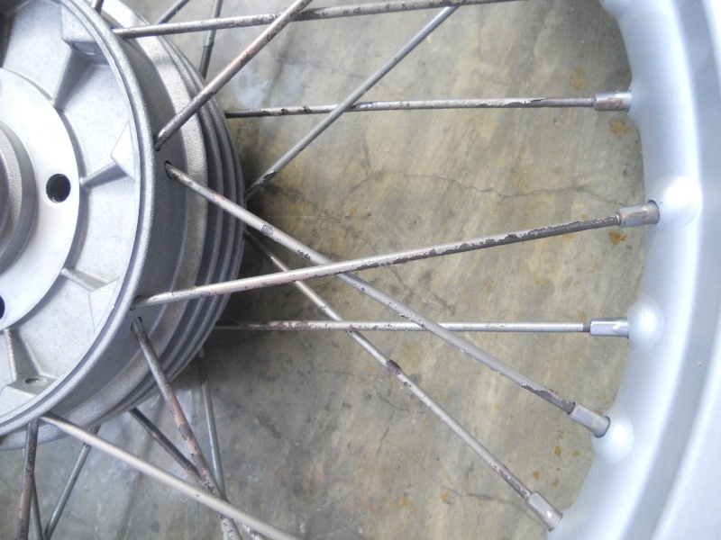

V'la mes jantes de retour du microbillage. Je vous ai préparé un petit avant/après :
Je suis très content du résultat pour les parties en alu. Ca fait tout neuf !
Par contre, pour les rayons tout reste encore à faire...

Message  Mick13 le Lun 16 Mai 2011 - 16:49
pour les rayons, tu peux tenter l'inox ou le galva en bombe Wurth fait ça
Re: [R60/7] Restauration
Message  tonton le Lun 16 Mai 2011 - 17:04
Pour l'inox, ca veut dire tout démonter ? Pas trop chaud pour ça, car pas sûr du bon remontage.
C'est quoi le Wurth? Une peinture argentée galvanisante ?
Message  Mick13 le Lun 16 Mai 2011 - 17:07
oui, peinture "galvanisée" ou "inox" en bombe, utilisée entre autre en industrie, sur les soudures, donc sans démonter, bien sur
Message  tonton le Lun 16 Mai 2011 - 17:11
Merci Mick. Je vais voir si je trouve un produit similaire par ici...
