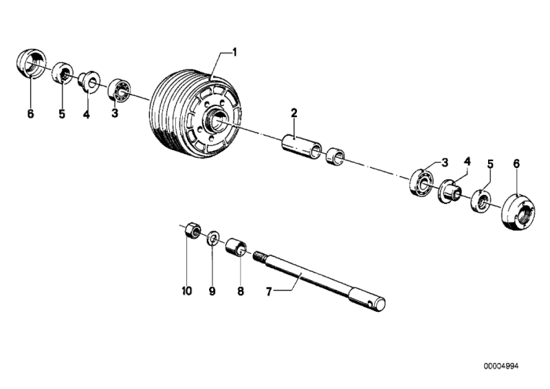

Message  tonton le Mar 5 Juil 2011 - 23:07
Salut à tous,
Après un mois de juin aux week-end bien remplis, je reprend finalement du service, en l'ocurrence le remontage de mes roues. J'ai donc de nouveaux roulements, mais je ne sais pas dans quel sens monter la petite et la grande entretoise qui vont entre les roulements. J'ai bien le shéma suivant comme reférence, mais quid du sens de rotation de la roue ? Peu importe ?
