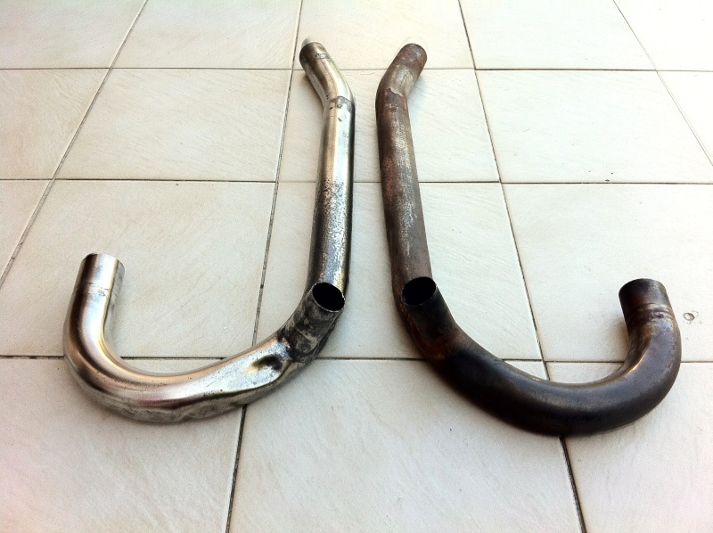

Deux petites questions en une ... siffle ???
Je dois changer mon tube de transfert qui a bien vécu, il suffit de voir la photo yaaa ...
Je sais qu il existe des adaptable a 40 "roros", sinon est t il possible de mettre un bout de tube au bon diamètre et a la bonne longueur pour que ca fonctionne ???
Si oui , avec quel métal si ca une importance ???
Est ce que l étanchéité sera bonne ???
Sinon, mes collecteur sont pleins de calamines, comment les nettoyés vous ???
Bon, j ai fini avec mes questions a la con (Soyez indulgent , c est ma 1ere bm siffle )... clin
Le tube de transfert pourri ...........

oh la vache, c'etait sur ta bécane ce truc ??? on dirait que ça a été péché au fond d'une rivière !
normalement il doit y avoir un systeme de serrage aux extremité pour assurer un minimum d'etancheité mais j'imagine qu' un tube du bon diamètre si il est incisé et serré avec un collier il y a pas de raison que ça marche pas (d'ailleur je crois que c'est ce qu'il y a sur ma moto)

Si tun veux éviter la corrosion l'inox est impecable, par contre tu peux peut-être essayer de le supprimer (en bouchant les trous évidemment) c'est ce que fait Vattier sur les collecteurs sport (et en rajoutant aussi environ 5 cms à la sortie des cylindres

Oui , il était sur ma bécane...a mon avis il est d origine (168000 kms et 30ans d age) lol!
L incisé , c est a dire lui mettre un coup de scie sur 1 cm de chaque coté ???
Et ensuite quel genre de collier vous mettriez ??? Collier serflex ???
Sinon , les boucher ca m emmer** un peu, Il me semble que JBT avait écrit que ca marchait moins bien sans !!!

C'est pô que ça marche moins bien, c'est que c'est pas conseillé pour bien régler ta carburation, ta synchro, et laisser tranquille tes soupapes d'échappement, donc rajoute un tube de transfet en inoxydable c'est mieux..... clin

Ok , merci pour ces explications la chose clin , pas de doute faut le laisser par rapport a l utilisation que j en aurais ...
Désoler d insister mais...Avec ou sans coup de scie, avec ou sans collier pour l étanchéité siffle siffle siffle ???

Bien sûr avec tes fameux 'coups d'scie' mais surtout avec 2 colliers et mets de la graisse au cuivre pour avoir une facilité au démontage et une bonne étanchéité..... clin

Tu ferais peut-être mieux de pas y toucher , à ta calamine !
Vu l'état du transfert, c'est peut-être bien la calamine qui tient le reste ! siffle

J ai suivi ton conseil, j ai pas touché a la calamine ...LOL...mais j ai quand même nettoyé un des deux collecteurs...!!!
Ils sont dans un sale état mais une fois nettoyé, je dirais qu ils auront un certain charme.....je vais me retrouver avec des collecteurs "Patina Style cabossé " ....Ça ira avec le vécu de la moto drunken drunken drunken !!!

Arrivé là,vu la gueule de tes tubes, t'es pas obligé de faire le coquet,tu peux dégoter un bout de tube
en cuivre, genre plomberie,t'es sùr qu'il sera éternel, il deviendra marron fonçé en s'oxidant.
Comme mastic d'étanchéité tu peux mettre du Rubson translucide,le truc qu'on trouve partout,t'essuies
ce qui déborde et t'attend un peux avant de faire tourner pour pas que ça fuse. ( ça résiste à la chaleur,
même au départ des pots, j'ai testé plusieurs fois )
