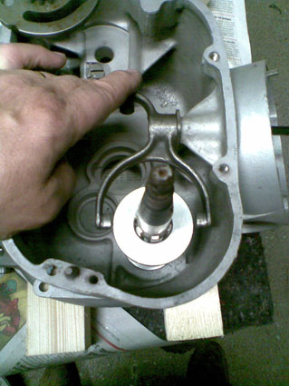

Merci pour vos avis pertinents. Mais l'absence du klong m'est... désagréable. Comme dit Jacques, ça ne fait pas Bm. [Voici quelques photos pour votre i[url=htturl=http://www.servimg.com/image_preview.php?i=27&u=16196788][/url][/imgnspiration
Je précise que l'huile est de la castrol classic SAE 90;
imgnspiration
J'ai fait un peu de rangement, tu ne m'en veux pas ? c'est le bordel chez toi, pire que le sac de ma femme...
