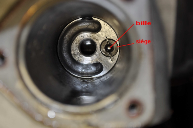

pockaman a écrit: Peut-être... Si le filtre était vraiment dégueu, il faisait baisser la pression dans le circuit, ça peut être logique. Dire qu'il n'y a que ça, c'est sûrement s'avancer beaucoup, mais un filtre neuf ne peut pas faire de mal.
Quand le filtre a huile est colmaté, le clapet de décharge situé en fond de logement pour by-passer l'huile continuer de lubrifier la mécanique pour ne pas casser le moteur.
en 4 le by-pass
voila comment il se présente
Re: Témoin d'huile BMW R45
ffrd a écrit:pockaman a écrit: Peut-être... Si le filtre était vraiment dégueu, il faisait baisser la pression dans le circuit, ça peut être logique. Dire qu'il n'y a que ça, c'est sûrement s'avancer beaucoup, mais un filtre neuf ne peut pas faire de mal.
en 4 le by-pass
Donc ça ne peut pas venir du filtre...
oui et non : le bypas n'intervient qu'a un certain régime, a une certaine pression. Donc la pression peut être trop faible au ralenti.

Mick13 a écrit:oui et non : le bypas n'intervient qu'a un certain régime, a une certaine pression. Donc la pression peut être trop faible au ralenti.
ben non, le by-pass fonctionne dès qu'il y a déséquilibre de pression, c'est a dire si la pression aval est inférieure a la pression amont du filtre (en oubliant le tarage du ressort qui est juste là pour maintenir la bille sur le siège)
le tarage du ressort est suffisamment faible pour qu'il puisse fonctionner au ralenti ?
