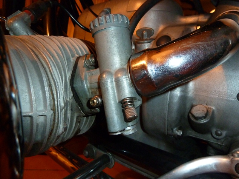

Montre-nous une image, côté vis d’air, de tes carbus d’origine. Ce sont des Ø 26 ?

Voilà donc la Photo du carbu, qui correspond donc au modèle r69.
1/26/9 et 1/26/10

les carbus sont bien des 69 ou 69S

Je n'ai pas mémoire d'avoir vu ces carbu montés "d'origine" sur une 69 S.
Au fait, c'est quoi les carbu de 50 S ? 24 ou 26 ...
