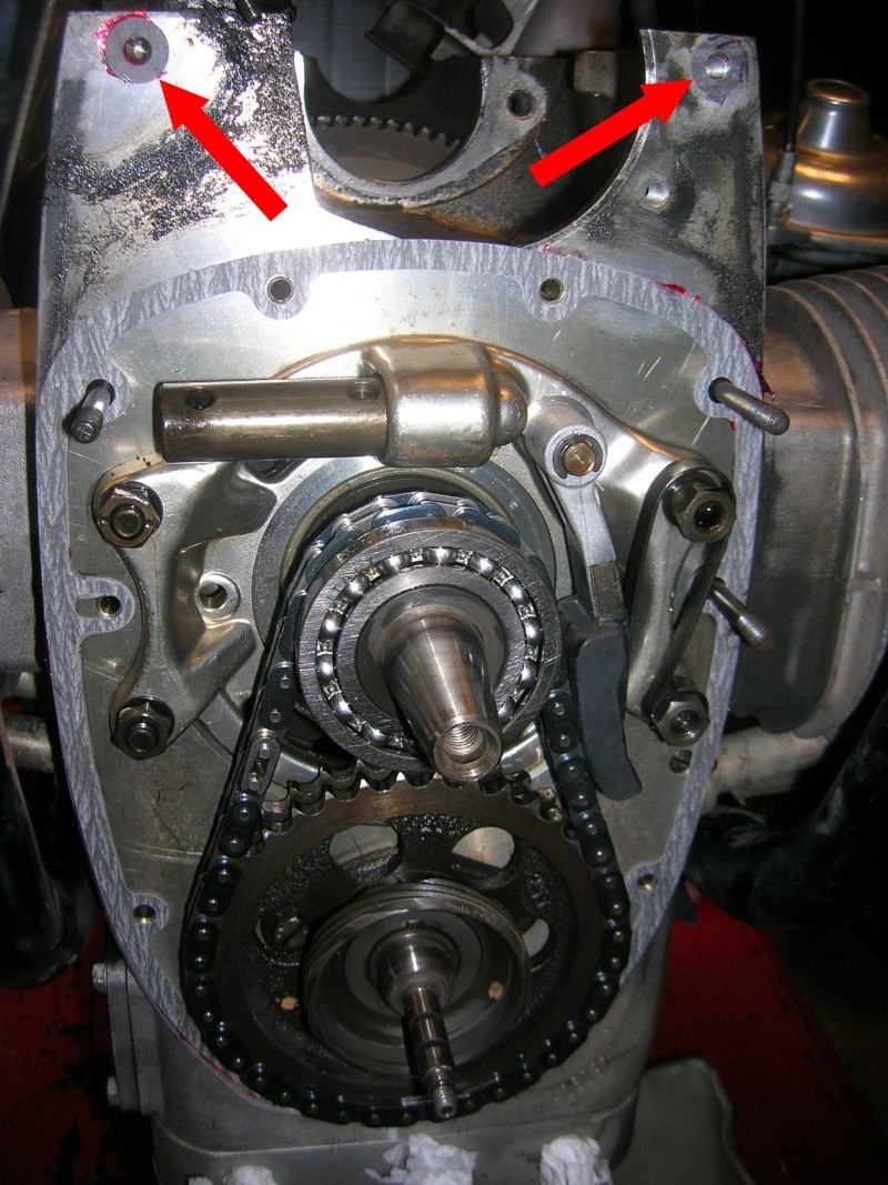

En fait d’empilement de joints ... ben vu qu'y a rien ... à par les deux pièces décrite plus haut.
Pour le retrait du tube d'enveloppe, il faut que je demonte le carter inférieur du bloc moteur. Et ensuite ? Que faire, que voir ?
Sinon, c'est une chaîne SIMPLE.

Pas la peine d'ouvrir le carter du bas, tu mesure la distance entre le tube et le plan de joint du carter par l'orifice du filtre c'est clair ?

Si c'est une chaîne simple, les paliers de vilebrequin sont lubrifiés simultanément, c'est a dire que c'est le palier de bielle avant ou arrière qui va gripper, voici le circuit d'huile
et en dessous c'est le circuit chaîne double

3mm =/- 0,4 mm si la valeur est supérieure il y a de fortes chances que ta fuite -donc de la baisse de pression- vienne de là.
Pour ressortir le tube je chauffe son logement.

Pas facile, si tu dois ressortir le tube, utilise une grosse pince, j'ai testé différent trucs ; clé a sangle, à chaîne, pince de plombier chauffagiste, quelques fois t'a du bol ça viens facilement, parfois il faut chauffer le carter moteur, de toutes façons ça ce fait carter moteur enlevé.
Maintenant si tu as un tourneur sous la main peut-il te confectionner une rondelle acier ou alu plus épaisse (pour reprendre la différence) ? je n'ai jamais utilisé cette méthode.
Perso, ce tube extérieur est un gros soucis et sur mes moteurs de piste je vire le tout, je n'ai plus de filtre a huile.

Bilan :
- J'ai vérifié le filtre à huile (espacement indiqué par ffrd démontage remontage).
- J'ai viré le carter inférieur, nettoyé et nettoyé la crépine, remonté.
- J'ai vidangé le moteur
- Je viens de refaire le test : PAREIL, CE PUTAIN DE TÉMOIN RESTE DÉSESPÉRÉMENT ROUGE !
Je pourrais encore, encore et encore tout redémonter mais pt1 quel lien entre le fait que je change la distri, que je change les pipes d'admission, que je règle les soupape et cette saleté de pression d'huile ???????????
Le seul truc c'est le régulateur qui se trouve en dessus de la distri : mais qu'aurais-je bien pu y faire par inadvertance pour que ça merde à ce point la ?

Bien avant de contrôler la soupape de décharge que tu nomes régulateur, procure toi un manomètre de pression 0 à 25 bars, un raccord au pas du manocontact et de quoi raccorder le tout sur des raccords, j'utilise de la durite de frein aviation et je fixe le mano (de bouteille de soudure récupéré) avec un bracelet caoutchouc au guidon pour bien voir en roulant.
une fois réalisé cet outils tu l'auras pour toujours.
Sinon, faut tout démonter et contrôler les jeux des coussinets.

En réponse a tes questions :
Oui la soupape de décharge maintenue partiellement ouverte éfondre la pression
Oui le moteur accepte de fonctionner sous charge nulle mais au ralenti et a chaud la pression d'huile est proche de 0.5b alors avec une pression d'huile nulle c'est un moteur "out"
Non, la chaîne est "libre" maintenue par le tendeur a droite et le patin tendeur (son ressort et la retenue d'huile) et tu glisse une cale d'épaisseur de 0.10 avant de bloquer l'écrou de maintient du guide à gauche, le tout face au moteur.

3 - Si la pression n'est pas OK. Je redémonte la carter de distrib' je revoir la soupape de décharge (j'en met une autre qui va bien).
Quand c'est fait je remonte le carter. On est OK que les 2 petites pastilles pour ne pas plier le carter se placent ici :
/ Est-ce grave si je replace les ancienne qui sont un peu 'écrasées' ? /
Quand c'est fait je remet en route et je contrôle.

Branche déjà le mano, prend la pression et dis nous ce qu'il en est..Si c'est bon de ce coté je pense que tu peux respirer, le soucis serait peut être electrique : manocontact par exemple..
Pas grave pour les deux pastilles si elle ne sont pas complétement bouffées..
les deux "pastilles" se placent aux endroits indiqués par les flèches et non pas ou tu l'indiques
elles évitent ainsi au carter de "se cintrer"
Content de savoir ton pb de pression d'huile résolu de la sorte.
