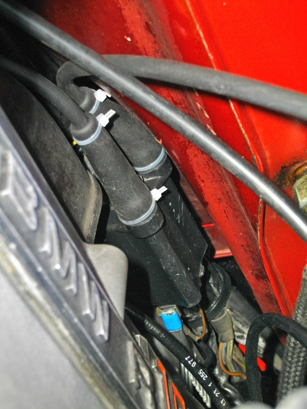

Voici mon montage précédent à base de bobines PVL de bonne facture mais pas adaptées à mon allumage transistorisé car de résistance interne trop faible au primaire (~0,7 ohms au lieu de 3 ohms environ).
Et bien le résultat est sans appel : de la résine à coulé sur le carter de filtre à air (cf. traces jaunâtres) et puis la bobine s'est fendue
Après refonte d'un petit support avec les bobines de Honda type "MP08" conseillées ci-et-là; ça rentre nickel chrome, bien près du cadre !
Plus qu'à faire les câbles HT avec les terminaisons BERU chromées et un p'tit test d'allumage !

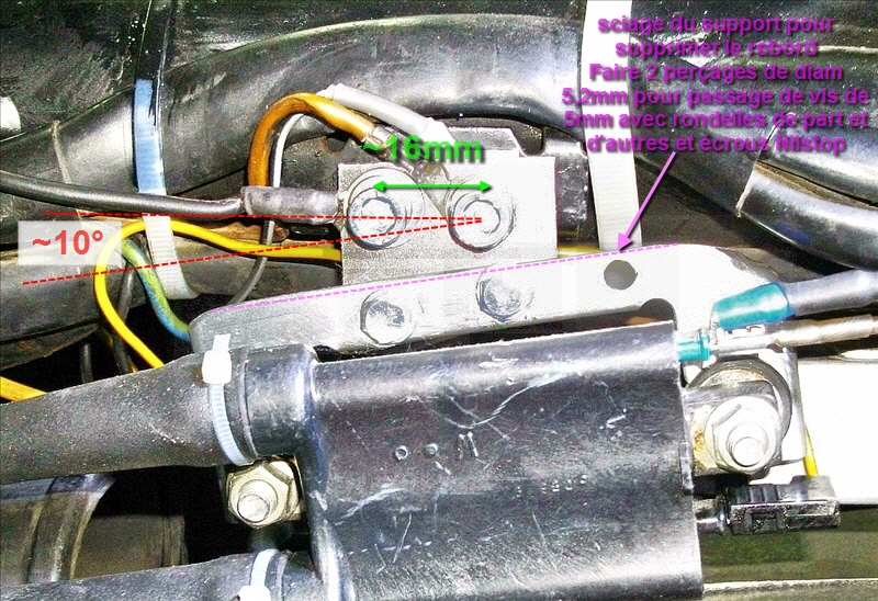

J'ai démonté les fixations quand j'ai reçu le colis et j'ai vu que le montage des silent était assez chiadé.
Comme ça ça travaille en vertical et s'amorti avec les silent en plastiques.

Les photos du premier montage montrent plusieurs choses :
1) que la bobine était trop avancée et que la pointe des joints caoutchouc des fils HT venait mourir contre les parois du réservoir... pas bon pour les vibrations et les contraintes du support ou des câbles HT
2) qu'elle était un poil trop haute (je pense pouvoir la descendre de quelques mm de plus sans qu'elle ne soit visible sous le réservoir.
3) qu'il y avait du jeu à prendre vers l'extérieur, cad perpendiculairement à l'axe du cadre (vers la pointe des cylindres si vous préférez) pour que celle-ci se loge mieux que sur le montage en photo. Alors j'ai fait 2 entretoises de 1,5mm chacune avec deux trous pour y visser par dessus la patte de fixation de la bobine et les vis allen.
4) qu'il serait également judicieux de "pencher" un plus l'avant de la bobine par où sortent les câbles pour dimibuer les risques d'entrée d'eau, et aussi récupérer du jeu dans le passage des faisceaux HT.
5) Enfin suite à la lecture d'un post d'Ornach, j'ai inversé les fils du +APC (12v) et celui de commande du module d'allumage (Masse) car il semble que le +bobine soit la borne noire. Pour avoir roulé avec, cela n'a pas posé de problème majeur, mais je sais par certaines expériences que le mauvais câblage d'un solénoïde peut influer sur ses performances (ex : bornes +/- d'un Haut parleur d'enceinte haut de gamme). Bref, plus par acquis de conscience que par pure maniaquerie électrique.

Re: [100 RT'83] Hoquets à la reprise [Résolu]
Hervé1 a écrit:Bonsoir.
Pour rendre service aux Flatistanais qui voudrait faire comme toi peux tu nous faire un schéma avec les cotes de la plaque d'adaptation.
( et oui boujour la fainéantise )![]()
D'avance merci.
A vrai dire il n'y a pas de cotes figées, il faut seulement retenir que les axes de fixation sur le cadre doivent être respectés 16mm d'entraxe de mémoire. Pour s'aider on reprends les anciennes boucles defixation des bobines rondes BOSCH et on fait un point au marqueur permanent sur la plaque d'acier à percer... (pas con ça). Idem pour choisir le foret, on prend celui qui passe le moins facilement dans le trou des fixations des bobines rondes eton sait lequel prendre.
N'ayant pas de plaque d'aluminium pour faire entretoises (derrière le support) j'ai repercé et redécoupé deux petite lamelles de 1,5mm d'épaisseur qui ajoutées à la plaque support elle-même font un décalage de 1,5+1,5+1,5=4,5mm d'épaisseur par rapport à la patte du cadre.
Lance-toi Hervé1, au pire tu feras comme moi cad tu arrivera juste au bout du 3ie coup !!! (mais moi je n'avais pas de photo pour m'aider

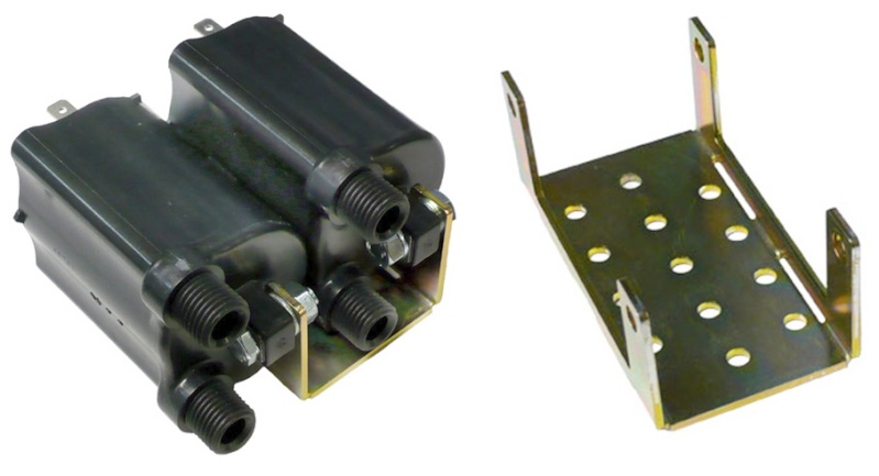

Merci Dom mais les tutos je connais j'en ai personellement déjà rédigé 3...
J'ai juste pas envie de rédiger un tuto pour montrer comment scier un bout de feraille d'autant que les photos du post se suffisent à elles mêmes.
Mais comme certains "flemmards" insistent, voici deux photos de supports trouvés à prix d'or chez Silent Hektik.
Si ça peut donner des idées...
