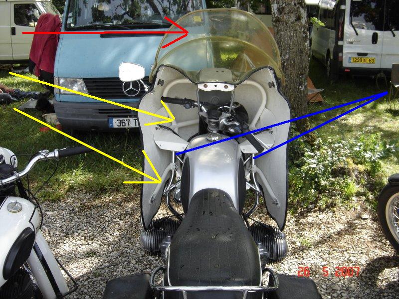

Message  wafid le Ven 9 Sep - 14:13
boxer man a écrit:commence déjà par démonter cet horrible pare chutes ,on y verra plus clair souris et tu ne risquera pas de te blesser hii
bib a écrit:ce ne sont pas des horribles pare-chute mais de sompteux porte-drapeaux yaaa
ça n'est ni un pare-chute ni un porte drapeau, c'est un pare cylindre administration prévu pour accueillir un carénage administration lui aussi :
Voici une photo, trouvée sur le net grâce à un super pote nommé Google :
L'ancien proprio m'a tout remis :
La bulle (En rouge)
L'armature bizarre (En jaune)
On devine aussi le même pare-cylindre, bizarre aussi, indiqué en bleu.
wafid

Message  Boxy le Ven 9 Sep - 15:02
oui oui , WAFID,je le sais que ça sert a maintenir ton carénage , clin j'ai suivi siffle
mais avoues que ce n'est pas esthétique ,donc si tu n'est pas certain de remonter le carénage ,enlève clin le
Boxy
