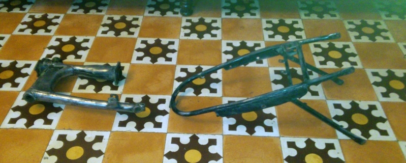

Message  wafid le Sam 28 Avr - 15:05
Hier on s'était mis d'accord Nabil (nabilcheraga) et moi pour démonter ce matin la 60 (qui est parquée chez lui), mais en arrivant regardez ce que je trouve (à peu près)
La salopard a mis ma Bm en mille morceaux !
Assassin !
On embarque toutes les pièces dans la Picanto, oui toutes les pièces jusqu'au dernier boulon
Comme je n'ai pas beaucoup de place chez moi...
Une bonne partie chez le beau père siffle
Et le reste chez moi ; le chalumeau va bientôt reprendre du service...
Un grand merci à Nabil, qui a tout fait jap

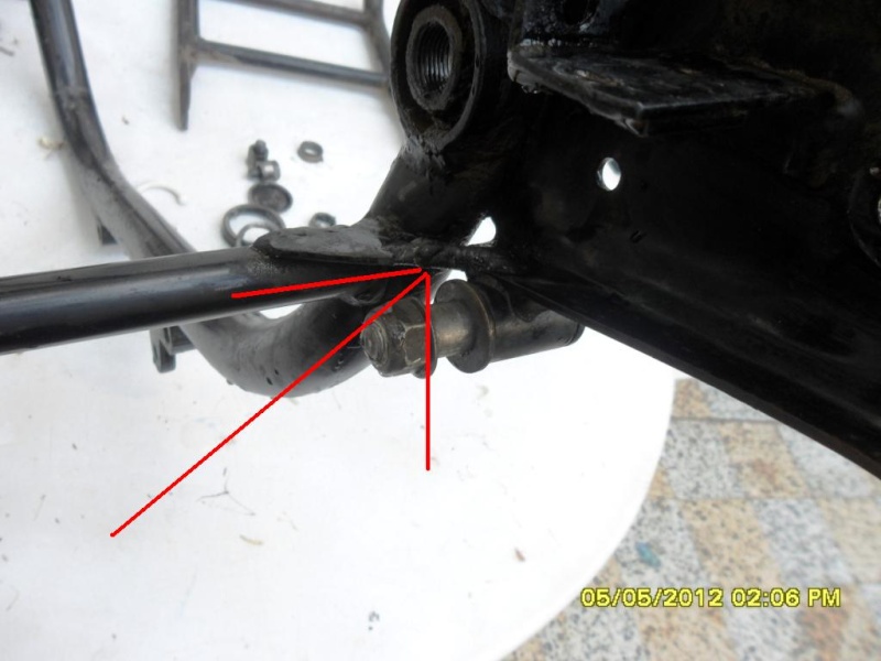

Message  wafid le Sam 5 Mai - 15:20
Comme j'ai un peu de temps ce week-end...
J'ai attaqué le cadre et le bras oscillant. Vu que j'ai un peu d'expérience, ça va beaucoup plus vite qu'avec la 75.
On vire les cages des roulements de la colonne de direction,
du bras oscillant.
uuutain je reste toujours bouche bée devant la sortie, sans forcer, des cages grâce au cordon de soudure.
On renforce les points de faiblesse a priori connus de dame BM
Maintenant la question du jour, dois-je démonter cet axe ?
wafid
Re: Ma 60/5 de 1973
Message  jmarc06 le Sam 5 Mai - 16:06
Quelle serait la raison du démontage de cet axe ? saispas Si c' est seulement pour repeindre, ça devrait aller en bouchant proprement, non ?
Re: Ma 60/5 de 1973
Message  Mick13 le Sam 5 Mai - 16:32
c'est l'axe de pivot de la pédale de frein
Oui, un démontage, un coup de graisse et zou !
Re: Ma 60/5 de 1973
Message  wafid le Sam 5 Mai - 18:01
Mick13 a écrit:c'est l'axe de pivot de la pédale de frein
Je ne sais pas comment m'y prendre ? Par où ça se démonte ?
wafid
Re: Ma 60/5 de 1973
Message  goeland_ le Sam 5 Mai - 18:12
sur ta photo de ton cordon de soudures, on voit l'extrémité de l'axe. Il est "sortant". Tu tapotes de l'intérieur vers l'extérieur. Tu peux tourner un peu pour l'aider à sortir avec les 2 plats coté extérieur
Re: Ma 60/5 de 1973
Message  goeland_ le Sam 5 Mai - 18:14
De mémoire il y a une douille en laiton (ou bronze) dans l'oeillet du cadre aussi, elle sort naturellement ou avec une douille de diametre légèrement inférieur en tapotant gentiment
Re: Ma 60/5 de 1973
Message  Mick13 le Sam 5 Mai - 18:46
il y a un écrou derrière. clef plate devant, 19, il me semble, et 19 ou 17 derrière
Re: Ma 60/5 de 1973
Message  wafid le Sam 5 Mai - 18:59
J'ai essayé, c'est bien grippé, je vais réessayer plus tard
wafid
Re: Ma 60/5 de 1973
Message  Mick13 le Sam 5 Mai - 19:27
bloque l'extérieur avec une clef plate et de-serre l'intérieur avec une clef a oeil, c'est un écrou six pans nylstop.
