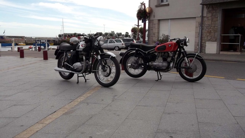

aujourd'hui première grande balade avec mamie drunken une petite soixantaine de Km et le super panard drunken drunken drunken elle tourne comme une horloge et tient le 80/90 sans forçer !
ce petit mono est super agréable et très volontaire ! à 30/40 km/h il reprend en 4ème sans broncher et le son distillé par l'échappement est divin coeur
je suis retourné voir l'ancien qui me l'avait cédée et il était "aux anges" de revoir sa moto en bonnes conditions (il avait la larme à l'oeil le pauvre ...)
quelques photos du périple :
départ ...
arrêt chez l'ancien ...(vieux garage automobile toujours en activité)
Loctudy
et arrêt obligatoire au bistrot habituel ... siffle
vivement demain ! yess yess yess
coeur
Fred 29
