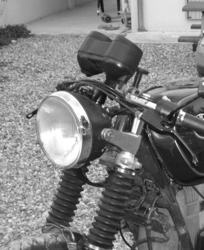

Message  loiclux le Lun 30 Sep 2013 - 10:36
Salut Thomas,
Pour les soufflets de fourche: j'en ai si tu veux. Mais tu as des fourreaux noirs, ca sera joli? (je remarque que l'esthetique t'importe).
Pour le compteur: le mien est assez bas et en effet mon phare est plus bas mais c'est grâce à des pattes de phare qui ne sont pas d'origine.
Re: remise en route du R100 RT de thomas theend
Message  Savate le Lun 30 Sep 2013 - 11:36
thomas theend a écrit:j'aimerais bien trouver un moyen de baisser un peu le compte tour.
Si j'arrive à baisser un peu le phare ça devrait le faire.
A l'époque, old  j'avais glissé des entretoises pour descendre le support compteur :
récupérées là :
résultat :
Avant
Après

Message  thomas theend le Mer 2 Oct 2013 - 16:57
Super ton système !
Où est ce que tu as chopé ça?
sinon j'ai vu un mec qui avait fait des entailles plus longues dans le support, ça marchait bien mais ça descendait moins (Triton)
Et sinon j'ai vu un mec qui mettait le support à l'envers et qui le pliait en 2
Là ça marche carrément bien mais faut être sur de son coup par rapport à la hauteur du phare.
Bref, j'en suis pas encore là donc on verra bien.

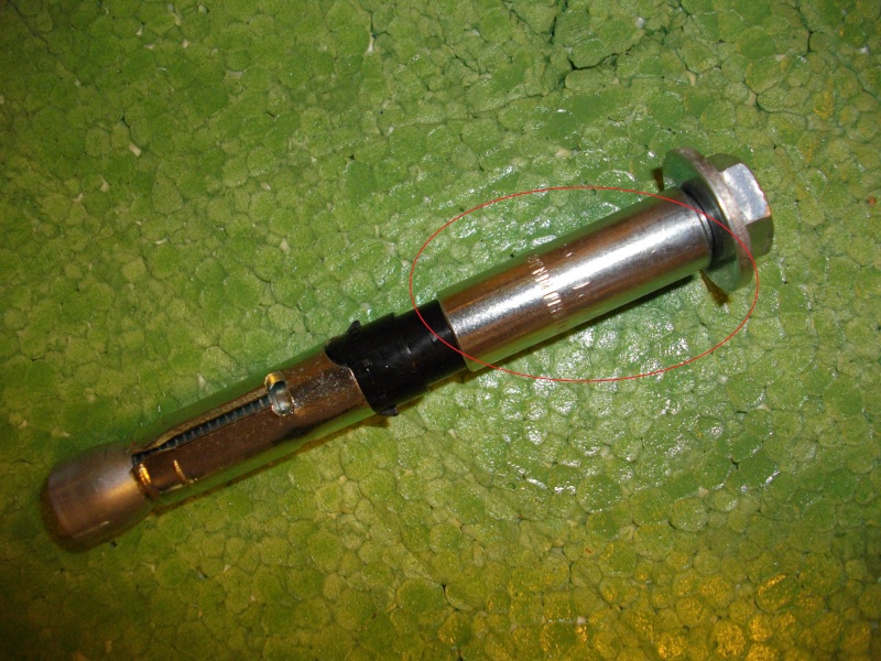

Message  Savate le Mer 2 Oct 2013 - 17:10
thomas theend a écrit:Super ton système !
par exemple :
mais tu dois en trouver dans tous les bricotruc...

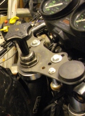

bon mais en fait, je croyais qu'il fallait que je tombe les tubes de fourches mais finalement, en lisant le tuto de Pockaman, j'ai l'impression que non...
J'ai surelevé un peu la moto, la roue avant dans le vide, je l'ai bloqué sur la roue arrière, démonté la roue avant.
Apres il suffit que je fasse la vidange, que je dévisse par dessous, que je change les joints de spi, rajoute les soufflets (avec le petit trou vers le haut), je remonte le tout et je m'éclate ?
aussi simple que ça ?
merci à vous, bonne route !

Message  pockaman le Ven 13 Déc 2013 - 9:37
Mon tuto décrit la manip' pour les modèles d'avant 81, donc pas la tienne.
Le seul truc où ça change, c'est pour dévisser le fourreau du tube : sur les anciens modèles, tu peux tenir le noyau avec une clé Allen pendant que tu retires l'écrou, alors que sur les modèles comme le tien, il n'y a rien pour tenir le noyau central, puisque ce n'est qu'un vis (celle avec l'empreinte Allen de 10).
Soit ça se fait tout seul, soit le tube interne tourne en même temps que la vis, et là, si tu n'as pas de clé à choc pneumatique, tu es coincé.
Sinon, pour le reste de la manœuvre, c'est identique.

Message  thomas theend le Ven 13 Déc 2013 - 9:57
Ok merci Pocka !
J'en profite pour te remercier une fois de plus pour tous tes conseils, c'est très sympa de répondre à des buses comme moi, sans arrêt depuis tout ce temps...
Cela étant dit donc, je vais voir comment ça marche en enlevant la vis.
Je vais me faire la main sur un vieux tube de fourche (que j'avais remplacé) et donc je vais voir comment ça marche...
En tout cas, j'ai pas à dévisser ça :
Et tant mieux parce que j'ai pas un bon souvenir de ce moment !!
