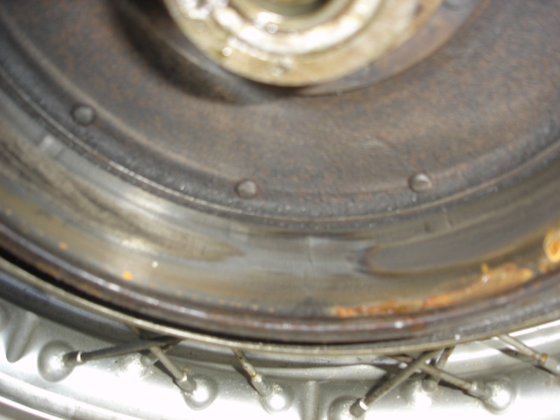

Surprise en enlevant ma roue arrière, la frette du tambour est fêlée. Je viens de trouver un moyeu tambour neuf au US pour 230 $ port compris grâce au frère de mon voisin. Merci à lui pour son aide. coucou

Perso, j'en suis au remontage mais j'en chie. Ce matin, j'ai re-démonté le pont car le gros roulement s'est mis de travers au montage et comme j'ai (un peu) forcé, il grognait un peu. Donc re-commande d'un 16013. saispas
Pour la frette de tambour, faudrait que j'examine les miens. siffle

frettes fendues serie deux
Message  royal garage le Sam 22 Sep 2012 - 18:43
A propos des fentes sur les pistes de frein dites "frettes" de nos chères Série Deux, j'ai entendu dire par des anciens bien avertis que ces fêlures étaient quasi inévitables vu la conception des moyeux. Le rayonnage à rayons droits , la chaleur, les différents efforts font travailler la frette en fonte, alors que l'alu se déforme. Un de ces vieux sachems disait que les moyeux BMW, c'était comme les melons : les meilleurs étaient un peu éclatés. Ils conseillaient de bien réaligner la jante et verifier la tension des rayons, puis, de faire rectifier la piste sur un tour à banc rompu. Après ça , tout était en place, rien ne bougeait plus, et le broutage au freinage était éliminé.
On trouve ce PB sur d'autres motos d'époque, et notamment parfois sur les Kreidler à moyeu français Leleu, dont la fonderie repose sur les mêmes principes.
Par ailleurs, si la roue est à refaire, pour des raisons de jante esquintée ou des rayons rouillés, je suis bien d'accord qu'on peut être tenté de se payer un moyeu "neuf d'occasion" à pas trop cher.
Bon courage à tous les bricolos de la fourche Earles.
