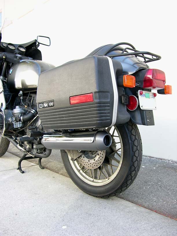

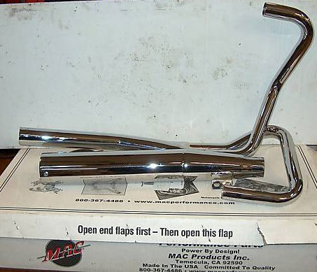

Il y a quelques années, MAC produisait un 2 en 1 avec sortie à droite : [img]
[/img]
Pour une sortie à gauche, je crois qu'il n'y a que le hollandais BSM qui avait proposé quelque chose à la demande de EML...mais c'était dans les années 80 ! [img]
[/img]
