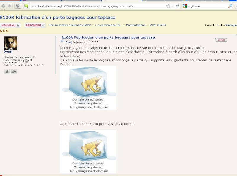

Est-ce quelqu'un pourrait reposter les photos avec servimg ?
Avec Imageshack, c'est la malédiction de la grenouille surgelée saispas

Flatosaure a écrit:Est-ce quelqu'un pourrait reposter les photos avec servimg ?
Tu peux développer la "grenouille surgelée ? pige pas
Voilà la réponse clin
http://www.flat-twin-bmw.com/t11862-hebergeur-d-image-a-eviter
Je vous l'ai déjà dit, Imageshack boycotte les adresses IP Africaines (enfin c'est mon avis) ça donne ça :
Remède miracle : Ultrasurf, son principe est qu'il masque ton IP
http://www.01net.com/telecharger/windows/Internet/plugins/fiches/49583.html
UltraSurf vous permet de naviguer sur Internet tout en préservant votre sécurité et votre intimité. En effet, l'application dissimule votre adresse IP ainsi que votre localisation et empêche la collecte d'informations durant vos activités en ligne : historiques de navigation, cache, cookies, etc. UltraSurf tient sur une clé USB et ne nécessite pas d'installation.
Note : L'installation d'un add-on est nécessaire pour utiliser le logiciel sous Firefox. Vous pouvez l'obtenir ici.
Comme par magie :
