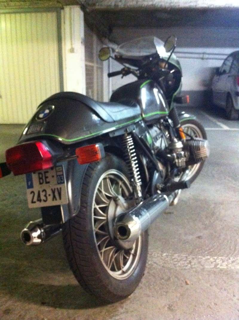

Et voilà, j'ai enfin trouvé la moto que je recherchais yess . Il s'agit d'une R100 de 1980 qui roule. Elle est complète (j'étais d'ailleurs assez étonné d'y trouver la pompe à "vélo" et la boite à outils sous la selle) et pour l'instant elle démarre parfaitement. J'ai eu l'occasion de rouler un peu avec ce weekend, c'est pas dégueu mais la dureté des cocotes c'est épuisant, je suis Hulk non plus... saispas
Elle à un peu de mal à tenir le ralenti et les poignées sont dures comme du bois mais elle roule.
Elle coule aussi, j'ai remarqué une fuite d'huile sous le cylindre droit, et une autre sous le moteur au niveau de la béquille centrale. Plus une fuite au maître cylindre de frein avant. Je vous montrerai ça plus en détails dans de prochains posts.
Mon idée pour le moment est la suivante :
1) La passer en révision. Le but : changer les joints qui sont à changer, lui permettre de tourner sans additif, régler les différents problèmes de fuite, régler la carburation et l'équilibrage des cylindres, changer les filtres, grosse vidange ect... Réglage et contrôle de l'embrayage (à toc au niveau du guidon, mais a zéro au niveau la boîte, je pense qu'un équilibrage s'impose).

En effet.
Petit essai routier hier soir pour voir un peu comment la moto réagissait et voici ce qu'il en ressort :
-Les accélérations sont franche, il n'y à priori pas de souci de compression. la boite est assez souple et finalement le levier aussi. l'accélérateur reste dur à tourner mais je pense qu'un graissage des cables et gaine ne devrait pas faire de mal et améliorer tout ca. clin
-Le moteur tourne "rond" mais lors d'accélérations plus "velues" je perds totalement l'allonge. De mon temps on disait "elle cire" ou plutot l'embrayage "cire".
en gros lors de grosses accélérations c'est comme si j'embrayais, on est au delà de 6000 tours environ.
D'ou peut venir ce problème? Suspect
- je pense que le réglage de l'embrayage est à revoir, mais peut être est ce le disque d'embrayage qui se "décolle"?
Au niveau réglage comme je disais : au guidon le tendeur de cable est tendu à fond, à la boite il est au minimum. peut être que ça a un lien? confused
Question fuite d'huile nous avons effectué un resserrage au niveau du filtre à huile. dont les vis nous paraissent un peu bizzare non?
vous me direz ce que vous en pensez.
Sous les cylindres j'ai aussi un peu d'huile, nous avons resserré les caches culbuteurs et ça à eu l'air de suffire mais je me rendrai mieux compte après nettoyage pour voir l'évolution
Cylindre gauche
Cylindre droit
Pour le reste elle est très saine... "d'apparence" siffle
