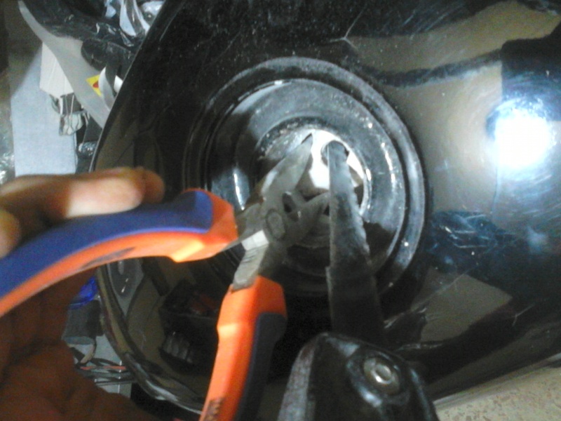

Il ne faut JAMAIS laisser un surplus de résine quand on traite l'intérieur d'un reservoir d'essence... Une fois sèche, elle se transforme en un gros bloc bien compact, logé bien au fond du réservoir.
Si vous lisez ce message trop tard, voici la méthode pour sortir le bloc en question. Il vous faut une perceuse, une pince longue, une scie pointue à poignée, une tige en métal suffisemet longue, une lampe de poche, un bon copain et beaucoup de patience.
Première étape, bloquer le boc de résine avec la tige au dessus des sorties d'essence en passant par le trou du bouchon de résé, puis percer par les trous de robinets. Puis le déplacer légerement et repercer, encore et encore jusqu'a en faire un vrai gruyère. Bien vérifier avec la lampe qu'il est percé de partout, important pour la suite.
Deuxième étape (le reservoir à l'envers), insérer la tige en metal dans l'un des trous et retourner le réservoir tout en faisant glisser le bloc de resine vers le trou du bouchon de résé. Attraper le bloc par les trous avec la pince, puis scier, scier, scier, le ressaisir par d'autres trous et scier encore et encore jusqu'a le réduire en pleins de petits morceaux.
Troisième étape, la plus sympa Il ne faut pas... - Page 30 145644 , sortir tous les petis morceaux par le trou du bouchon. Ne secouez pas trop fort (comme j'ai fait Il ne faut pas... - Page 30 18538 ) au risque de créer des pocs inversés. Le mien est bon pour être repeint...
