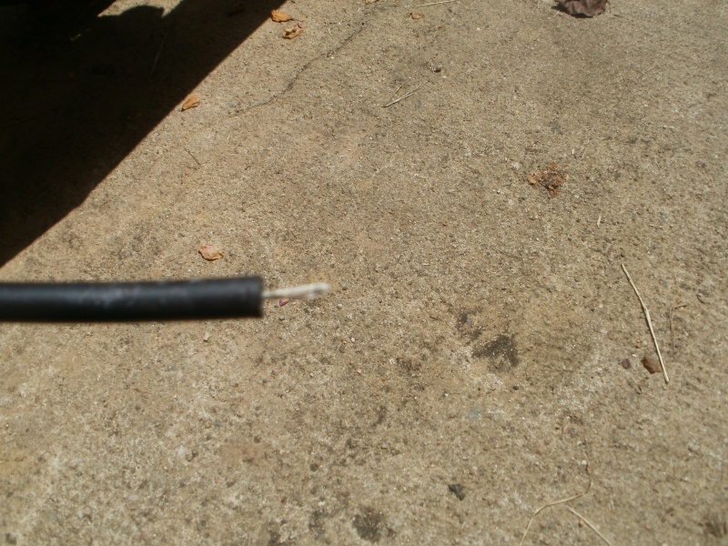

Déjà un problème...
je retire l'antiparasite de (la bobine d'après 1980), celle de droite, mais la cosse est restée dedans! faché
A gauche la bobine neuve pour (1970 à 1980).
L'extrémité de mon antiparasite neuf, acheté chez BM et monté qu'une seule fois.
Selon BM ça arrive, ce n'est pas grave! Si je n'arrive pas à retirer cette cosse je serais obligée de récupérer celle d'un vieil antiparasite. C'est soudé à l'étain.
Ils sont mignons de me dire qu'il est possible de commander la cosse séparément.
J'ai conservé les deux qui étaient dessus, ils sont très usagés et un des deux ne fonctionnait plus. J'ai donc trois cosses, la neuve que je risque de massacrer sinon, avec les vieilles ce sera peut-être plus facile.

ils sont gonfler !! Suspect

Ça y est, c'est encore chaud! L'ancienne cosse est différente mais mieux fixée. Impossible d'enlever l'autre.
les câbles étaient cachés sous le réservoir....quelles journée!

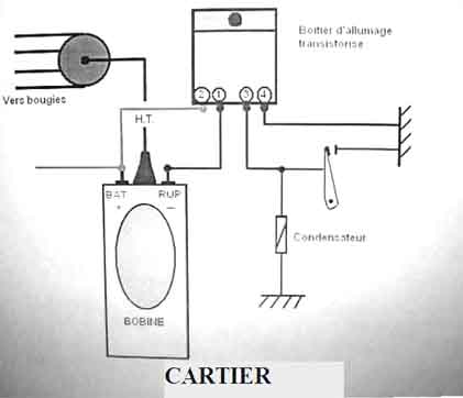

Prend un module d'allumage Cartier de Renault Express/Super 5 et cable le comme montré dans la GUZZITEC (aussi dans la Flatistech ?) et tu pourras conserver ces bobines avec une impédance un peu trop faible pour ton allumage á rupteurs...
http://www.old-droppers.com/index.php?showtopic=36620

Ses bobines sont bonnes pour un allumage à rupteur, si elles étaient de l'ordre de 0.5 ohms, là ça irait pas.
Le module cartier est pas mal, pas cher et simple à monter, en plus le ralenti est bien meilleur avec.

En fait, j'avais trouvé ici, une feuille d'explication du montage du boitier cartier. Après la lecture j'avais un doute et pensais que la Bobine(2x 6V) + le boitier cartier, n'était pas suffisant, le "ad hoc" devait être le faisceau qui va avec alors. (mdr)!...... c'est ça? Pas besoin d'autre chose? Ben,...mince alors!
Ensuite, en téléphonant à des casseurs ils m'ont dit qu'il était difficile d'en trouver, les gens les enlevaient pour cause d'ennuis avec, vers les 100 000 km. Il est possible d'en avoir des neufs autrement et, 100 000 km ça laisse de quoi venir.
