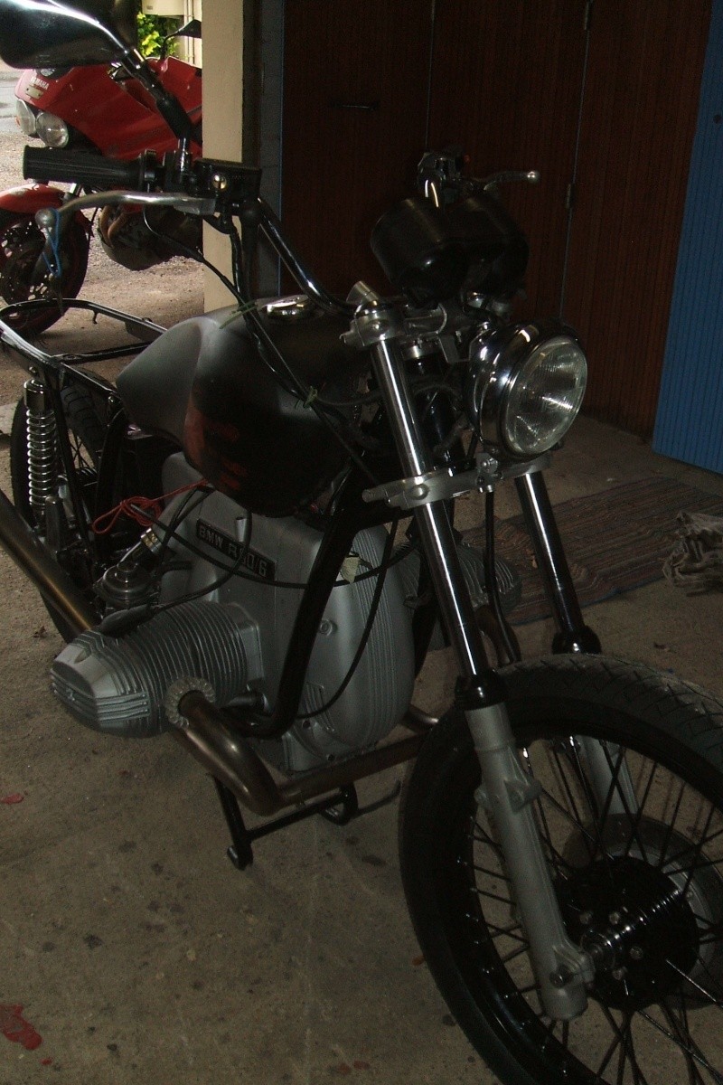

voila la derniere tof avant de la poser sur ses roues......ça fait presque 1 an qu'elle est suspendue comme ça....
l'habillage provisoire pour verifier que la selle est bien compatible avec un serie 7...bien que trop grosse a mon gout
et le reservoir fait enorme (pas trop sur la tof)....même ma femme a cru que ce n'était pas le reservoir d'origne !!!
la voila remise a poil...elle fait pas le poids a coté du tdm......
sinon,elle a démarré hier apres midi
un probleme avec le demarreur qui faisait un 'drole' de bruit.....le lanceur bloquait a un tiers de sa course,il entrainait le moteur sans les bougies,mais ne tournait plus lorsqu'il y avait la compression....
quelques coup de marteau bien placés et il est reparti
un carbu qui pissait.....quelques coup de trounevis et c'était fini
et demarrage au quart de tour,comme si elle avait fonctionné la veille
verification des caches culbus...il y a bien de l'huile...ouf
un carbu ne se ferme pas bien,pas possible de la regler correctement,je vais affiner ça dans la semaine....mais interdit de la faire tourner trop tard le soir.....c'est full barouf
le circuit de charge (remonté avec des pieces d'origines diverses) fonctionne correctement
le voyant d'huile s'eteind bien mais ne se rallume pas toujours a l'arrêt
voila,j'espere finir le reglage carbu dans la semaine,pouvoir l'essayer sur route le week end prochain,et il me restera 3 semaine pour l'habillage

en parallele des soucis de fourche.........les essais du reservoir de r65
esthetiquement,ça ma va....reste a adapter,tout le circuit electrique (plaquette de raccordement) a passer du coté droit (je l'avais mise a gauche)...les bobines ht qui ne passent plus....
et la selle....trop grosse a mon gout,et trop courte au gout de ma femme (j'ai bien dit la selle)
flatlaurent56

je vas me faire fabriquer une selle.......du coup,j'adapte le reservoir de yamahe séca,plus 'typé'
sinon,les premiers tours de roue 'memorable'....mes essais se resument a descendre ma rue et de remonter.....soit environ 200 metres aller/retour

petit soucis pour adapter le reservoir yamaha....les bobines d'allumages....que je m'attendais a virer,c'est fait....en stock une bobine de 850 tdm...c'est aussi un twin
les cables yamaha n'ont pas la même fixation que le bm,donc operation obligatoire,je degage le piton metallique qui fait le contact avec le cable
je dessoude la douille du bm.....et mariage a l'étain
un coup de colle époxy pour l'isolement et le maintient des cables,et voila un ensemble tout propre
je vais re-isoler avec de l'auto amalgamant avant de re-monter,le tout a trouver sa place tres facilement sous la poutre centrale,juste besoin de rallonger les fils d'alimentation bobine,rupteur et compte tour
le taf pour aujourd'hui,adaptation du reservoir,decoupe de la tole pour la selle

derniers travaux avant la peinture (il est temps....)
le garde boue avant,un acerbis acheté 'nu' sur le boin coin...il ira avec des fixations de la même marque que j'avais en stock
a l'achat....un peu adapté 'a l'arrache'
apres quelques decoupes...
les fixations de la même marque....qui s'integrent pas mal avec les caches poussieres
le reservoir de yamaha....plus gros que le R65 bm....mais avec un autre look...
la fixation avant a été brasée pour prendre sur la patte du cadre,l'arriére conserve des silents blocs

voila....tout est revenu de peinture...un beau noir verni (ja sais,il va falloir astiquer pour que çe reste propre)
il me reste les clignos a installer (j'ai essayé les bm d'origine,mais beaucoup trop gros par rapport au reste de la moto),la centrale qui va avec
trouver un emplacement pour le contacteur a clé...un feu arriere...la fourche que je doit 'voir' avec pocka demain
et je suis bon pour remonter toute la 'carosserie'
la selle doit être prête pour mardi prochain
l'echéance est a vendredi prochain.....ça va le faire
pour le 'look'...ça commence a le faire....les prochaines photos mardi soir.....quand elle sera finie
