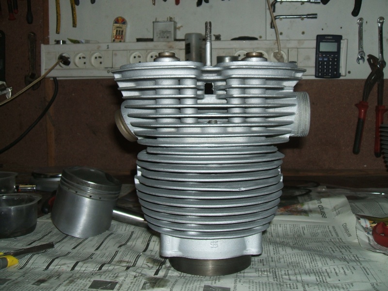

Message  flatlaurent56 le Lun 18 Nov 2013 - 6:58
les avancées du moteur...
le bloc est peint en peinture ht (j'ai preferé au poncage),nettoyage a l'acétone,passage a la brosse douce inox,re-nettoyage a l'acétone (j'ai bouffé x gants de protection....)
les carters,cylindres et culasses passés a l'hydro sablage et peints
je suis sorti de l'atelier d'usinage avec un cylindre de 900/S et un 900/6,pour la couleur (un noir et un alu) l'hydrosablage les a mis d'accord
(de toute façon,ils sont peints,mais en cas de vieillissement de la peinture...)
les ailettes hautes des cylindres sont differentes aussi,la meuleuse les a mis a la même decoupe
le bloc moteur poncé

le bloc assemblé et peint,tous les joints sont remontés,saut le spi d'arbre a came,erreur de taille
mon 90/6......a moi - Page 2 Dscf0528
les cylindres 900/S et 900/6,les 2 premieres ailettes sont plus courtes sur le S
mon 90/6......a moi - Page 2 Dscf0529
les deux sont comme ça maintenant
mon 90/6......a moi - Page 2 Dscf0530

voila....les culasse partent sette semaine,remplacement des guides et montage de joints sur ceux-ci,remplacement des soupapes et sieges,montage de 'grosses' soupapes si faisable
les cylindres ont juste besoin d'un deglacage

bonne surprise hier,j'ai apporté mes culasses a refaire et j'ai recuperé les cylindres (4) que j'avais laissé pour la metrologie,les deux cylindres et pistons qui etaient montés sur mon moteur sont des 900/6,et en parfait état yess yess yess ils ont juste été deglacés
j'etait persuadé que c'etait des 800,vu les caches culbuteurs de serie 7....me voila avec 4 cylindres de 900 prêts a rouler

Message  flatlaurent56 le Dim 8 Déc 2013 - 21:36
pas de 'grands' avancements...pour le moteur,j'ai enlevé (heu...coupé) la chaine de distribution double pour enlever l'arbre a came (trop de jeu axial) tant qu'a faire je vais essayer de touver un autre aac (la partie filetée qui tient la canette d'allumage est cassée et le meplat a du mou dans le genoux.
je pensait trouver une chaine double a attache rapide chez BM.....que nenni,bon,je vais trouver ailleurs
avant de remonter,il me faut donc un aac,les vis du palier que j'ai été obiger d'enlever au burin,je joint de vilo que je vais remonter en origine BM,un poussoir de culbu  cassé en manipulant l'aac,une platine qui supporte les vis platinées (plus de 100€ neuf chez BM je pleure ) les culasses sont en preparation,elles seront livrées avec les segments et joints de culasses
le moteur qui attend sagement en musique (je supporte pas de bricoler sans la radio !!!)mon 90/6......a moi - Page 2 Dscf0611
le travail a la loupe.....quand les yeux vieillissent !!!!

Message  pockaman le Dim 8 Déc 2013 - 22:44
J'ai un AAC en bon état si ça t'intéresse. Pis de la chaîne double au mètre, avec attache rapide. Les vis de palier je dois avoir aussi, le spi de vilo pareil, un poussoir aussi. La platine à rupteurs peut-être, faut que je regarde. Vu qu'on est pas trop loin... clin
La roue arrière que tu as récupérée est un roue arrière à disque pour flat à partir des /7. clin
Par contre, avant de refermer ton moteur, enlève soigneusement toute trace de peinture sur les plans de joints (je vois qu'il y a de la peinture au niveau de l'embase. Sinon, bonjour les fuites dès les premières montées en température du moteur...
mon 90/6......a moi - Page 2 Empty Re: mon 90/6......a moi
Message  flatlaurent56 le Dim 8 Déc 2013 - 23:06
j'ai déjà commandé la chaine...je ne savait pas qu'elle se faisait au métre (ce qui explique sans doute son bas prix),je doit trouver l'aac et des poussoirs cette semaine chez un collégue
si il te reste un spi (bm) et platine d'allumage,je suis preneur,ça permettra une rencontre entre voisins (je voyage pas mal pour le taf)
pour les embases de cylindres,elles sont déjà nettoyées depuis la photo,mais merci de le rappeler
