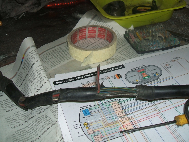

le cable coupé....retrouvé dans le faisceau,pas de trace de l'autre morceau  Suspect
mon 90/6......a moi - Page 3 Dscf0710

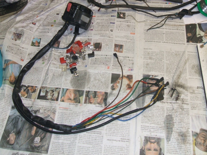

et pendant que ça seche,j'en profite pour refaire toutes les cosses des commodos de tdm pour y mettre des cosses coudées,elles s'adapterons mieux a la plaquette de connection là ou je la positionne
mon 90/6......a moi - Page 3 Dscf0718

Où as tu trouvé ce super schéma électrique en couleur
pour ma série 7 j'en cherche aussi un en couleur, ça m'aidera car je n'en ai qu'un en noir et blanc

Message  flatlaurent56 le Lun 13 Jan 2014 - 14:51
le schéma électrique.........disponible gratuitement et sans moderation sur la fastis'tech.....remerciement au passage a ceux qui y 'travaillent'

Message  flatlaurent56 le Lun 20 Jan 2014 - 7:10
bon,ben j'ai pas fini mon faisceau....c'est pas trop compliqué,pis y'a tout ce qui faut dans la flatistheque
mais j'ai refait toutes les connections qui me paraissaient douteuses,quelques soucis aussi pour retrouver le systéme de bloquage du demarrage
(point mort/contact d'embrayage),obligé de refaire les connection des contacts embrayage et frein avant
pour l'instant tout doit fonctionner,feux,clignos,stop et klaxon,reste a finir e tester le relais de demarrage
même pas eu le temps de finir le moteur,pourtant,j'ai toutes les pieces....
