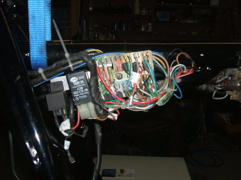

je doit être au bout de mon faisceau electrique....il me restait le relais de demarreur.....aves tout ses repiquages,et des couleurs qui ne semblent pas correspondre
- un + qui vient de la plaquette de connection,permanent apres contact qui alimente la bobine du relais de demarreur mais aussi le klaxon et le stop arriére...
- une masse retour du contact du bouton de demarrage sur la bobine du relais de demarreur
-un + qui vient du pont de diode qui alimente le contact de demarreur et qui repart a l'alimentation avant contact de la plaquette
-le + qui alimente le solenoide du demarreur quand le contact est 'fermé',et sur celui là,je retrouve un fil noir qui est repiqué....mais dont je ne sait pas a quoi il sert (et ça me fait chier de pas savoir ou li va....)
-2 fils qui sont repiquée sur 2 bornes 'neutres' du relais,le voyant de charge qui 'passe'par la
voila,je pense avoir tout bon....si quelqu'un a une idée du fil noir repiqué sur le depart du solenoide...je suis preneur

Message  PizzaRoller le Lun 27 Jan 2014 - 22:43
L'autre bout de ton fil noir devrait se trouver dans le bol de nouilles.
Il sert à éteindre la lumière quand on actionne le démarreur, surtout sur la modèle avec éclairage continu mais montable sur tous les modèles. Dans le bol, il se met à la place du fil de masse (brun) du relais de lumière.

Message  flatlaurent56 le Mar 28 Jan 2014 - 2:32
PizzaRoller a écrit:L'autre bout de ton fil noir devrait se trouver dans le bol de nouilles.
je vais verifier demain,mais j'ai pas de relais d'eclairage

Message  flatlaurent56 le Mar 28 Jan 2014 - 8:46
j'ai bien retrouve le fameux fil....bien vu pizzaroller !!!....mais mon montage est sans relais,donc je le laisse en attente
donc ce soir (si pas trop tard a rentrer) je positionne tout le faisceau,le relais de démarreur étant beaucoup plus petit,je pense que je pourrais tout mettre
cote a cote,relais démarreur,centrale cligno et plaquette de connections va falloir bien aligner les fils pour être propre et pouvoir tout caser

Message  flatlaurent56 le Sam 1 Fév 2014 - 8:23
le faisceau est enfin fini,il me reste a couvrir les connections,tout fonctionne (enfin,a vide)
les connections 'en vrac' avec la centrale cligontante et le relais de demarreur
le tout 'rangé' et ficellé
