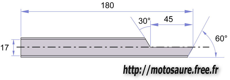

Message  Sergio le Mer 22 Juil - 14:54
Salut à tous
Est-ce que quelqu'un parmi vous aurait déjà bricolé un outil permettant de renfoncer les joints de colonnettes ? J'ai entendu parlé de ce genre d'outil et j'aimerai m'en fabriquer un mais qui soit utilisable sans démonter mon carénage. Ma mob en a besoin, elle coule pas mal de ce coté, merci pour elle ! :fleur:

Message  lou le Mer 22 Juil - 15:49
Désolé , pas de fonction macro sur mon apn
C'est un tube
longueur : 180 mm
diamètre intérieur : 17 mm
Angle à droite : 60 degrés
longueur de la découpe :45 mm
Second angle ( celui de gauche : 30 degrés

Message  Sergio le Mer 22 Juil - 16:30
Merci pour le plan et les cotes Lou. Pas de soucis pour le tube, je suis un peu récupérateur dans l'âme, on sais jamais ça peut servir. souris

Je viens de me confectionner le fameux outil et ça va super bien. Les joints ont l'air correct et je les ai bien senti rentrer quand j'ai frappé avec le maillet ! Pour ceux que ça intéresserait ; pour une meilleure utilisation avec carénage, j'ai pris un tube de 350 mm de long, ça va impec, 180 mm c'est trop court !

Ben tu sais Lou, j'avais un peu de temps, le tube pile poil du bon diamétre sous la main, trois coups de crayon pour tracer, deux coups de disqueuse, un petit coup de lime pour finir et hop, c'est prét à utiliser ! souris

Message  Sergio le Mar 28 Juil - 11:31
Oui, le croquis est plus haut sur le post et je viens de m'apperçevoir qu'il était aussi sur la RMT mais pour qu'il soit utilisable sans démonter le carénage, il faut le faire plus long. Avec 350 mm de long, ça va impec !

Message  cricrilemotard le Ven 23 Déc - 10:13
J'ai retracé les côtes de l'outil en question au propre.
Ça servira peut-être à d'autres.
