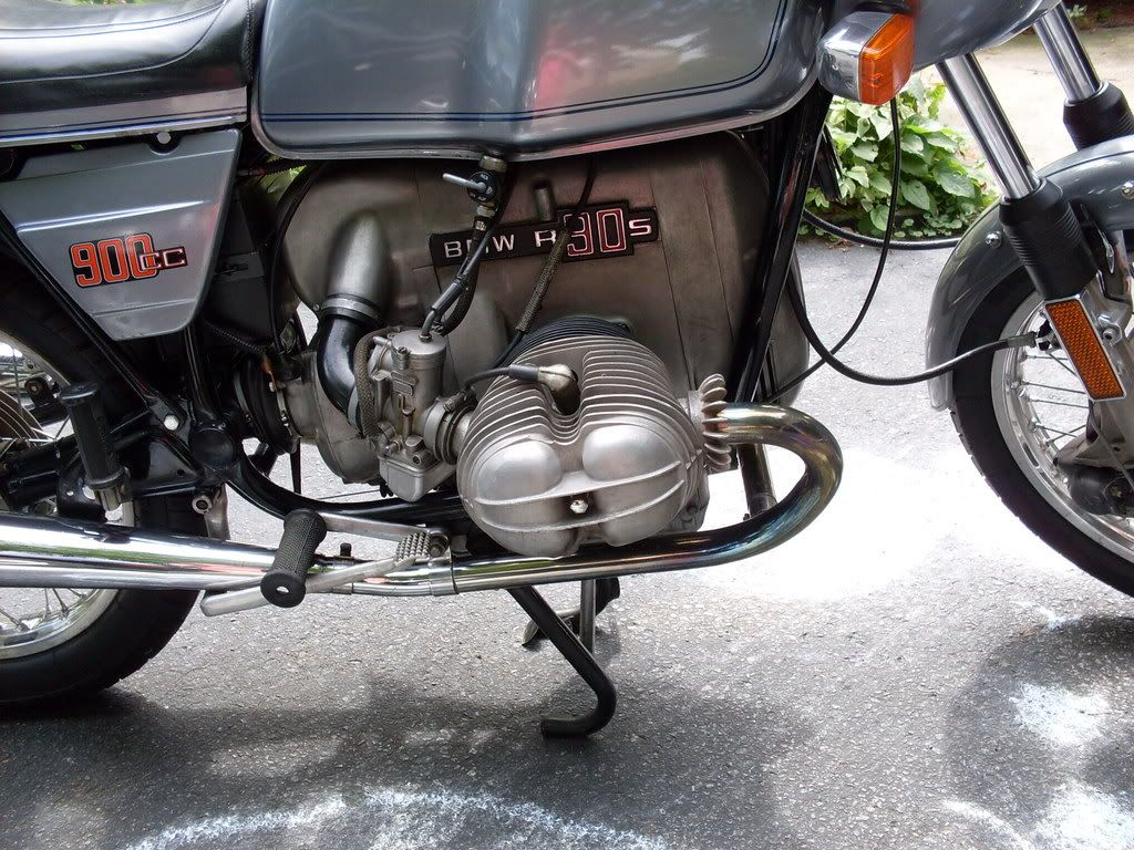

Message  Palica le Mer 29 Juil - 18:18
Si ca peut aider certains, quelques photos de ma R90S de 1974, qui est d'origine a quelques details pres:
- peinture (malheureusement)
- retros (j'ai mis ceux de mon Ural )
- amortisseurs (mais j'ai les origines).
Et je crois que c'est tout (pour info, carter de filtre a air sans trous).
Toutes les photos sont la:
http://s274.photobucket.com/albums/jj267/palica/BMW%20R90S/
Fred
