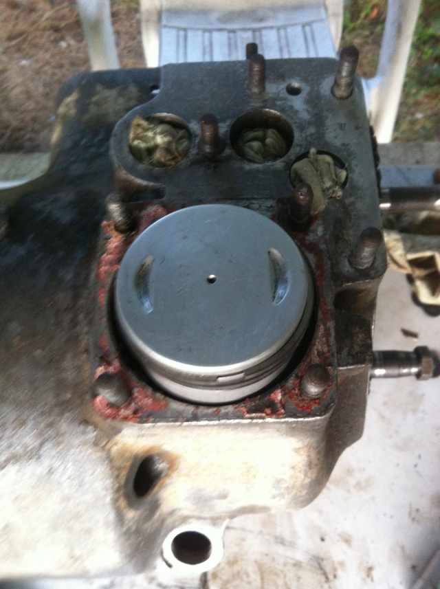

Juste un petit problème après 30 minutes de tests, gros bruit a l'échappement (du moins ce qu il en reste) et puis calé. Je pense a la soupape d Ech qui est restée ouverte. J ai pourtant vérifié la lubrification des culbuteurs avant, mais bon... ca coulait au goute a goute, peut etre n est ce pas suffisant.
Demain je retire le cache culbuteurs et vais vérifier cela, si vous avez une idée souris

résumé du jour, le problème d'hier a été identifié : Joint de culasse déchiré vers l avant.
De toute façon maintenant qu'elle a causé, et même bien, j ai attaqué le démontage complet pour lancé la restauration.

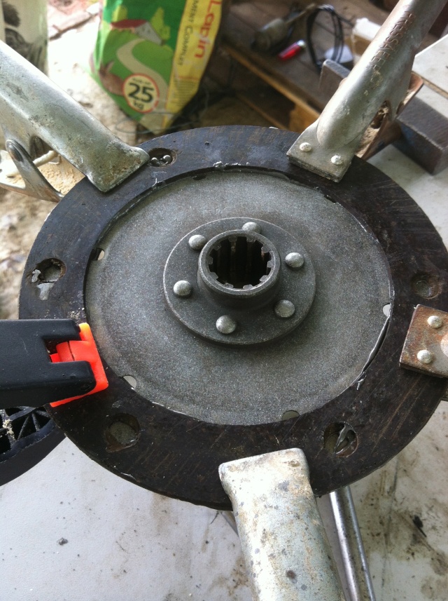

Pas de mauvaise surprise hormis le disque d embrayage aui est tombé en 3 morceaux... et pourtant les vitesses passaient nickel.. haha..
Tout le reste est ok, mais j en profite pour tout démonter et tout vérifier. Au passage j ai retrouvé dans le bas moteur les morceaux métallique (voir photo ci dessous) qui ressemblent a un tube ou une entretoise... mais d ou viens t'elle ??? saispas
Sinon c'est impec, et je penses que le piston a été changé, car il est comme neuf...

Le diamètre est d'environ 6mm (pas facile a coter avec des morceaux)
Sinon j ai recollé les garniture d'embrayage avec de l epoxy metal bi composants.
Avant:
Apres:
Ca a l air de tenir, mais je verrais bien a la remise en route, si pbl, j ai trouvé sur le site de Omega le kit de refection de l embrayage (garniture et rivets).
