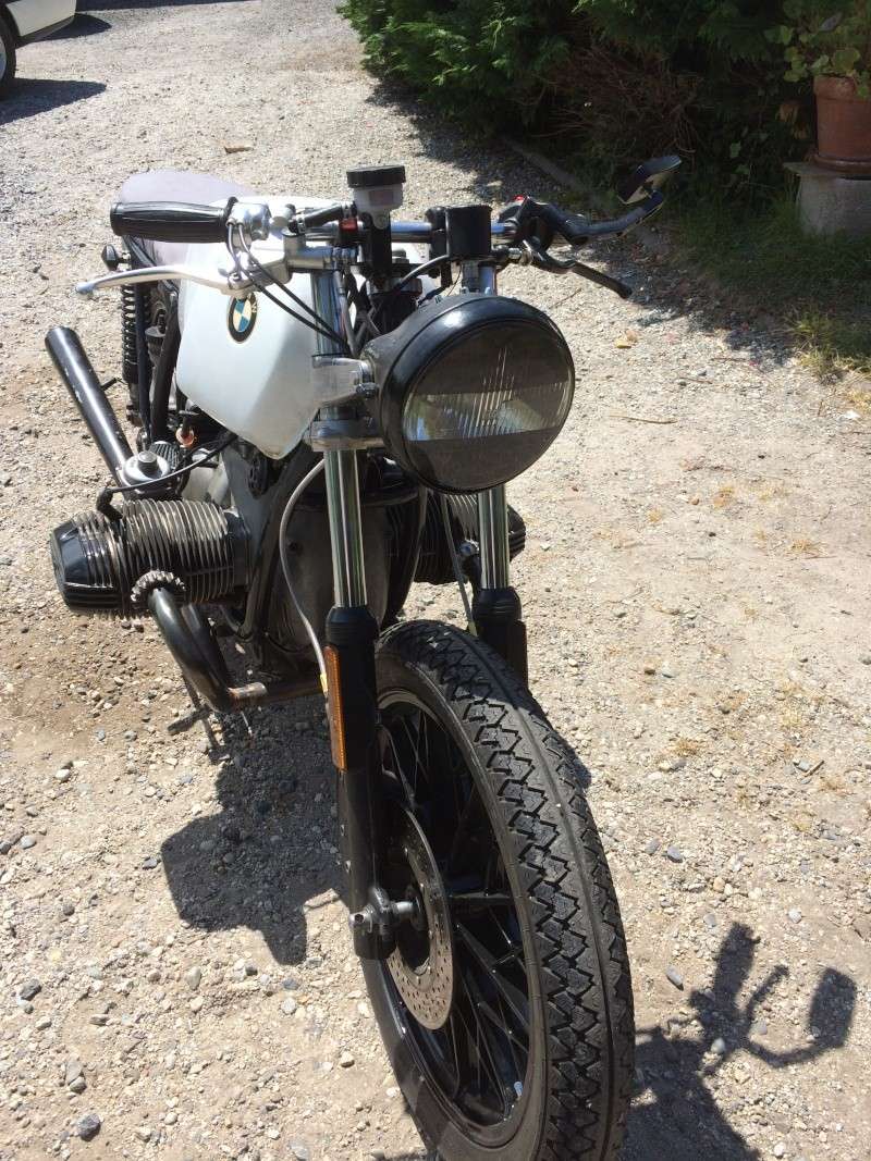

Message  lilshbru le Lun 4 Aoû 2014 - 15:12
Et voila, ma petite s'approche de la fin.
Ce weekend, j'ai repeint le phare et installé le nouveau guidon et ce qui va avec !
Une R100/7 cotière - Page 5 2014-015
Une R100/7 cotière - Page 5 2014-018
Une R100/7 cotière - Page 5 2014-017
Il me reste la peinture propre des pots à faire et vroum vroum  biker

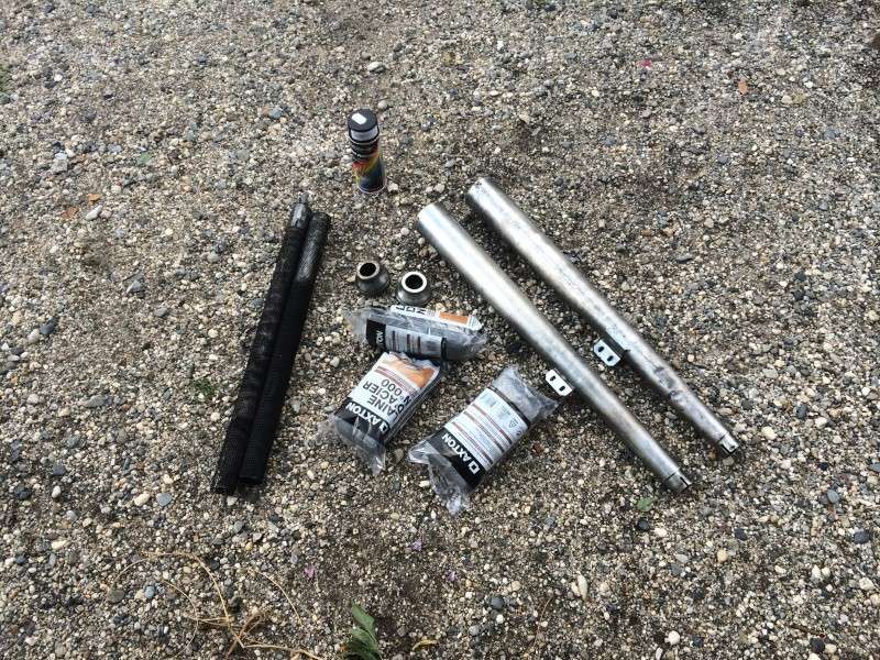

Message  lilshbru le Lun 8 Sep 2014 - 11:39
Changement de la garniture des pots et peinture enfin réussie (merci pour le conseil de démarrer la moto pour cuire la peinture le temps qu'il faut) :
Une R100/7 cotière - Page 5 2014-019
Et voici le résultat :
Une R100/7 cotière - Page 5 2014-020
J'ai aussi monté le rigidificateur de fourche (pas sur la photo)
J'amène prochainement mon réservoir chez le peintre.
ps: je suis très lent...
A+
