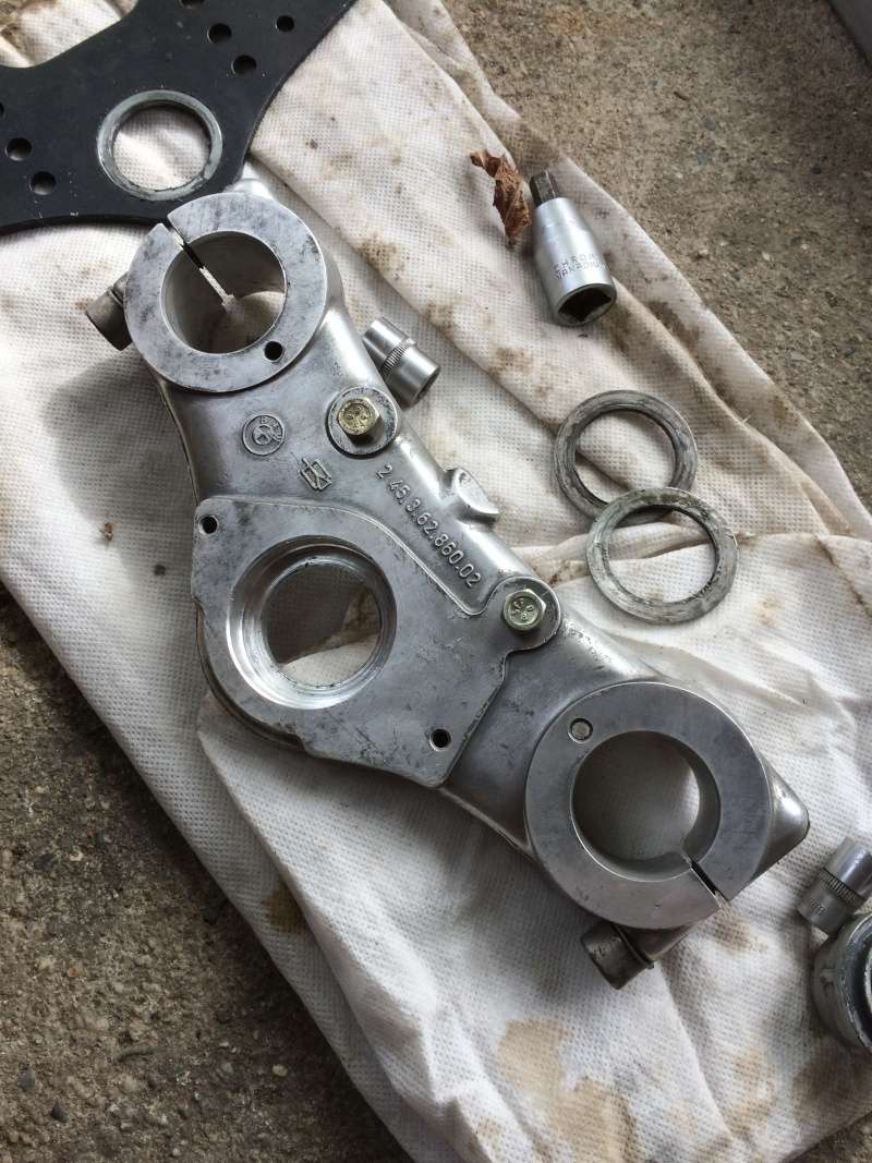

Bonjour la compagnie !
J'ai fini par faire ma modif de té de fourche bien
Voici le té usiné :
Une R100/7 cotière - Page 7 2015-110
Le montage :
Une R100/7 cotière - Page 7 2015-111
Puis l'installation des soufflets, avec comme rendu :
Une R100/7 cotière - Page 7 2015-112
L'avant semble plus ramassé, ce qui me plaît beaucoup plus. La ligne de la moto s'en trouve plus jolie
Une R100/7 cotière - Page 7 2015-114
Bonne route biker
