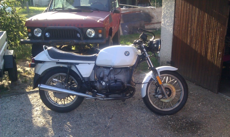

Message  lilshbru le Sam 18 Aoû 2012, 13:14
Phil... a écrit:
et si tu as un problème, tu peux pousser jusqu'à Soustons pour montrer ta bécane.
Merci beaucoup confus je passerai quand je lui aurai fait sa cure de jouvence bien
Bon je vois que le débat allumage électronique contre rupteur a encore fait des émules. Mon choix a été fait, et le rendement de l'allumage électronique avec la baisse de la consommation m'apportera que du bonheur!!
En parlant de bonheur, j'ai pu faire mon premier tour de roue avec la vieille... et ça fait 2h que j'ai un grand sourire que je n'arrive pas à enlever souris
Bon le freinage est à pas top, mais on m'avait prévenu. Je vais lui faire une purge et déglacer un peu tout ça, et comprendre pourquoi j'ai pas l'arrière qui freine, non mais!
Par contre la ligne directe a un bruit à réveiller les morts, un bruit sourd vraiment superbe surtout à mi régime, avec le mouvement du va-et-vient lors du ralenti. La synchro des carbus ne doit pas être parfaite, parsk je la trouve un peu brutale à l'accélération quand elle sort du bas régime.
Mes voisins sont tous sortis et m'ont félicité de cet achat qu'ils trouvent tous magnifique! Je pense que c'est l'effet flat BMW : la peur du flic en clair siffle
J'ai aussi viré le carénage pour voir comment c'était tout ça (désolé pour la qualité portable, mais vous connaissez déjà):
Une R100/7 cotière - Page 2 2012-010
En fin de compte ce phare est pas si horrible que ça. Il suffit de le rapprocher de la colonne de direction et le tour sera joué. J'ai des petites broutilles électriques à faire et hop utilisable au quotidien. Elle démarre toujours autant au poil en plus.
Par contre l'ancien proprio avait enlever la béquille centrale, je vais m'occuper de la remettre parsk la fumée blanche du coté gauche est assez désagréable!!
Voila une explication un peu plus précise de l'état de la moto.
lilshbru
lilshbru
