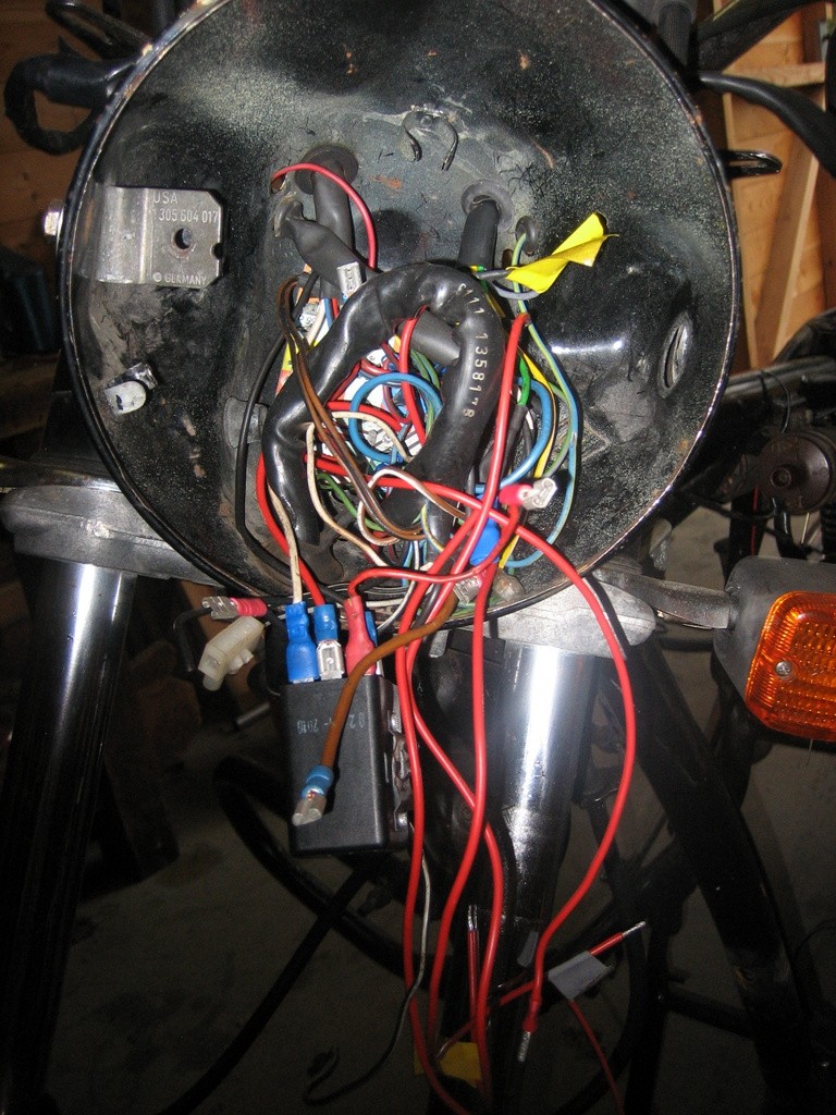

Message  Sugus le Mer 3 Oct 2012 - 16:58
Retour à la maison, ou plutôt à l'abri de jardin clin
[img][/img]
petit tour rapide de la bête. Un maître cylindre incontinent
[img][/img]
des joints en bon état
[img][/img]
un faisceau électrique bien en ordre
[img][/img]

Message  loiclux le Mer 3 Oct 2012 - 17:13
Faut mettre des serflex noirs pour le faisceau. Ca serait magnifique, plutôt que les blancs/transparents.
