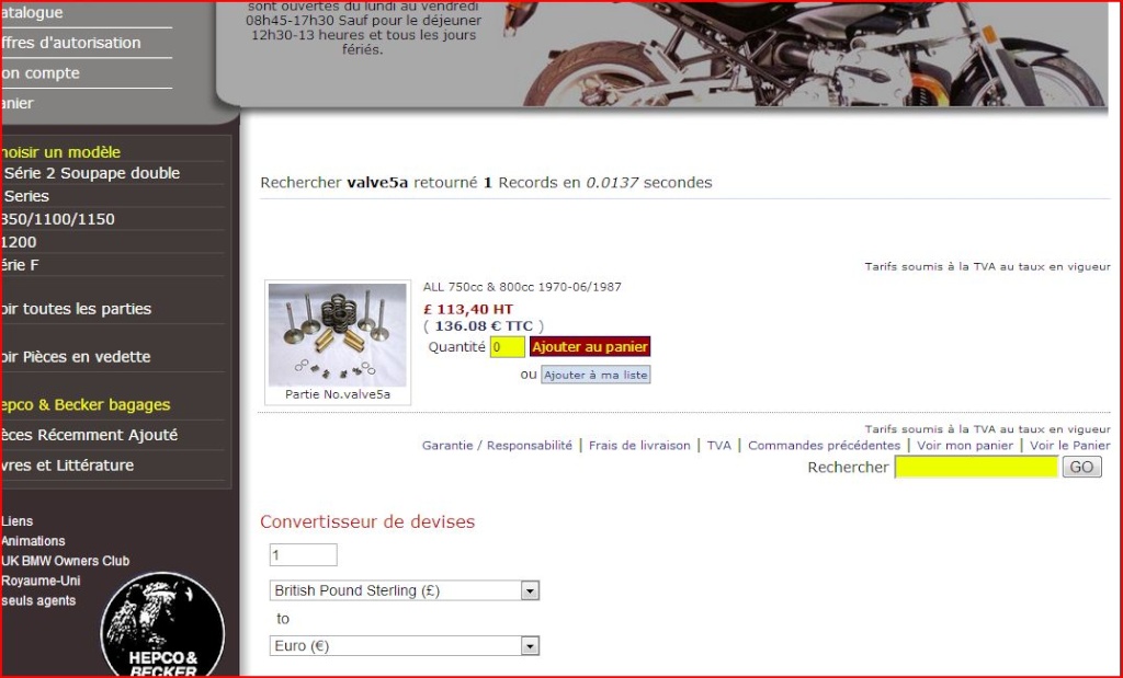

[i]attends ,voilà ce qu'il y a inscrit : 113.40 Livres ou 136.08 Euros TTC !
£ 113,40 HT
( 136.08 € TTC
exactement ou alors ils se sont plantés de symbole monétaire saispas
valve5a
Partie No.valve5aALL 750cc & 800cc 1970-06/1987
£ 113,40 HT
( 136.08 € TTC )Quantité Ajouter au panier

Message  jbt le Dim 11 Aoû 2013 - 14:13
Le Basque, je t'aime bien, mais tu racontes n'importe quoi.
Lis de tes propres yeux ou prends rendez vous chez un ophtalmo:
Le tarif de base est de £113,40. Hors taxes.
Avec la TVA du RU à 20%, ça se monte alors à £113,40 x 1,20 = £136,08 . On est bien toujours en Livres Sterling.
Ensuite, tu convertis les £ en €, soit £136,08 x 1,16 = 158.15€

Message  Acatène le Dim 11 Aoû 2013 - 14:16
Ce qu'il y a de bien avec toi, c'est que t'es pas têtu comme garçon... mais tu te mets le doigt dans l'oeil:
C'est comme lorsque tu poses une question, relis-toi...
le basque a écrit:je viens de voir chez MOTOBINS . je n'arrive pas à accéder au prix du kit des guides de soupapes !! faché çà bloque quelque part ...
quelqu'un a une idée du prix ?
Et lorsque l'on te dit que c'est vendu à l'unité..
le basque a écrit:ah bon ? je ne sais pas ,moi j'ai vu çà :
KITS DE DISTRIBUTION DE RECHANGE (à l'aide suisse Intervalve soupapes et guides standard Elco)...
Allez, on va dire que tu n'as pas fait attention parce que tu es en vacances. clin

Re: guides de soupapes
Message  Acatène le Dim 11 Aoû 2013 - 14:28
Ca y est j'ai pigé:
En fait c'est le traducteur qui a "basqué" et maintenant le basque qui va nous faire une dépression, depuis le temps qu'il croyait faire de bonnes affaires...
Message  le basque le Dim 11 Aoû 2013 - 19:31
hé bé voilà ! la bonne nouvelle fait que c'est le traducteur qui s'est planté et la mauvaise : çà va faire encore plus cher faché

Message  le basque le Dim 11 Aoû 2013 - 20:29
hé bé vous voyez que je n'ai pas déconné ! faché çà va me faire plus cher et çà me fait ièch' !! en plus de la pompe à injection du Doblo à changer ...
le basque
Message  Acatène le Dim 11 Aoû 2013 - 20:32
Non, ça va te faire le même prix qu'avant. Sauf qu'avant tu ne savais pas combien tu payais, maintenant, tu sais...
