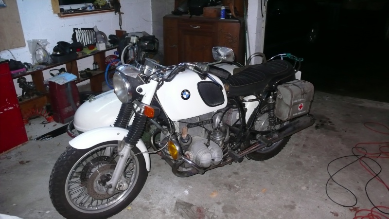

je ne l'ai pas encore récupéré (la fixation) mais j'ai roulé en solo et je dois dire que ça arrache pas mal ayant un pont 32/9 et surtout 0 vibrations.Sur que c'est du a l'equilibrage des pistons.ON Verra avec le panier c'est pas la meme

jo88 a écrit:Pour le bidon ça sert bien en side la conso etant plus élevé.Environ 8 litres car il faut le cravacher le 600.Le compteur un vtt + 1 compte tour de chez mmb.La carte grise est 1 bibouille des années 80 courant a nantes a ce moment la.Mais bon c'est écrit dessus.De toute façon les séries 5 6 et 7 en side ç'est souvent le cas.

Bel engin, la mienne R100 +Wastonian viens de part chez toi

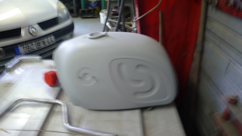

Le réservoir de S/6 est en place et le side est remonté,mais vu le temps pourri qu'on a j'ai pas vraiment essayé ce que vaut le 800 avec le panier chargé.J'ai pas trouvé de volontaires!

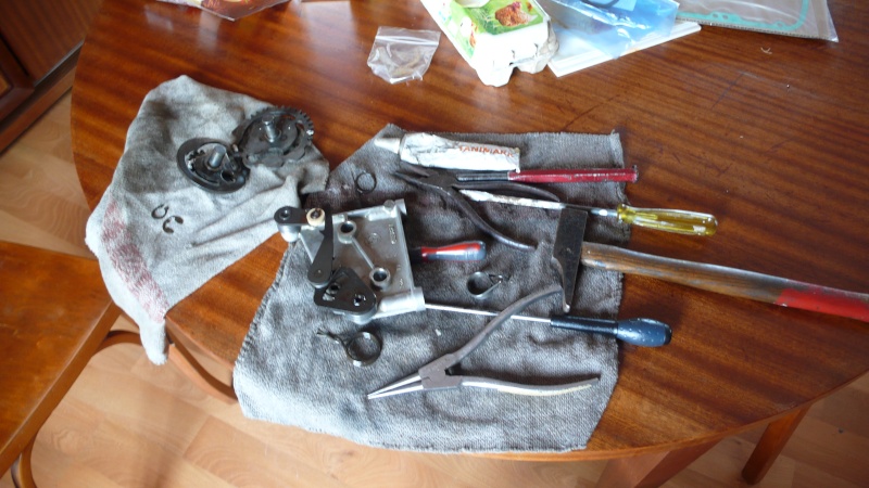

A ce stade autant changer l'embrayage (qui en avait besoin) le torique de volant, le spy de vilo,et le joint de pompe tout en jetant un oeil sur la clavette.
la clavette est ok MAIS!!!!!!! au remontage j'entends un bruit metallique de quelque chose qui tombe.J' hésite entre la poisse et le cul bordé de nouilles.L 'AAC est foiré au yaaa niveau de la clavette.Depuis combien de temps? La pompe à huile tenait le tout.J' ai parcouru 6000 kms avec.
arghhh faut que ça roule pour le 8 mai mais je n'ai que 2 wend de dispo pour bosser dessus.
le morceau d'aac.
Alors j'ai 2 questions:
je dispose d'un bloc de 750/6 l'arbre a cames est il compatible?mise a part les profils différent.
est il possible de le sortir (distrib déposée) sans deculasser mais seulement en enlevant les culbuteurs?
je suis pris par le temps et quand je pense au mal de chien que j'ai eu a mettre les clips de la double chaine de distri les bras m'en tombent.

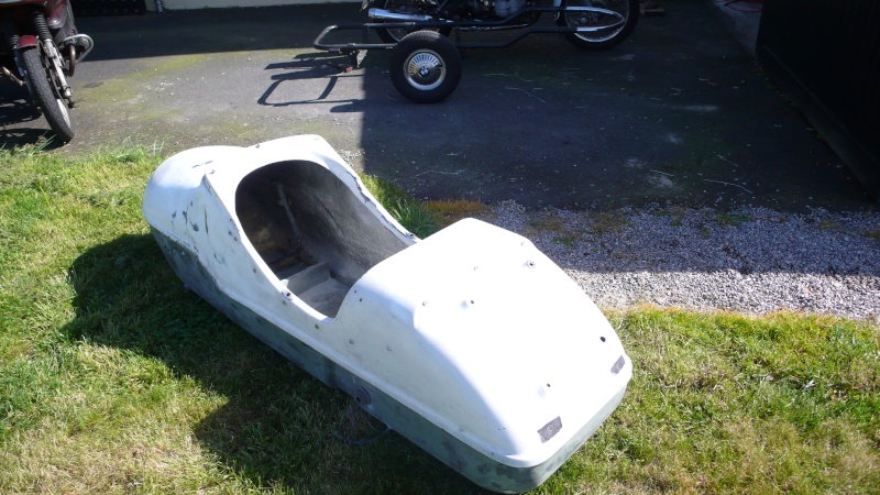

mise en place d'un bout de lino rouge qui trainait a l'intérieur et d'un joint de coffre de 205 pour l'entourage ( 1 osus a la casse).
voila le panier repeint.tout est pret à temps pour une grande virée le 08/05.
