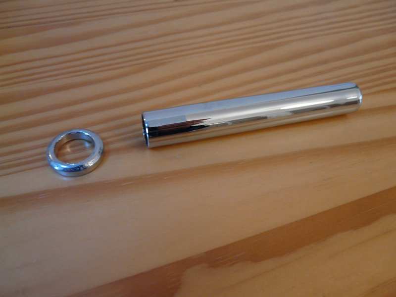

Message  Lolo49 le Dim 30 Sep 2012 - 13:00
J'attaque le remontage du moulin de ma R60/2. Le bas moteur est monté, mais j'ai un soucis sur le haut moteur. J'ai fait re-chromer les colonnettes et j'ai démonté les rondelles de maintien. Le problème, c'est que le-dites rondelles ne maintiennent plus maintenant, elles flottent sur les colonnettes.
Y a-t-il une méthode "soft" pour faire tenir ces rondelles ?

Message  alfred_grouniache le Dim 30 Sep 2012 - 15:53
Deux possibilités Lolo
la premiere, pas tres belle mais efficace, un grand coup de marteau sur la tronche de la rondelle pour l'ovaliser, assez pour qu'elle coince bien sur le tube , j'ai d'ja fait apres avoir changé les tubes par des tubes inox, ca marche
ou plus mécanique, refaire les rondelles en inox a la nouvelle cote des tubes
Dans les deux cas, le serrage doit etre assez fort
allez Lolo elle va finir par rouler cette R60

Message  Topf le Dim 30 Sep 2012 - 17:18
Alfred, je n'avais pas osé avouer ma méthode mais à te lire, ma retenue à sauté.
Je pince la bague dans le mandrin du tour et le tube disposé à la bonne place, je serre les mors afin de sertir la bague sur le tube.

Message  Lolo49 le Dim 30 Sep 2012 - 19:45
alfred_grouniache a écrit:Deux possibilités Lolo
J'aime bien ta solution d'ovaliser légèrement la rondelle sur le tube, c'est plus mécanique par rapport à ce que j'avais pensé faire. Merci Alfred bien
