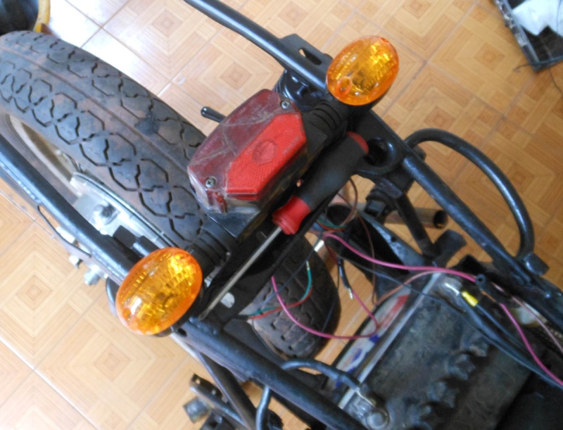

elle commence à avoir une bonne gueule cette bibbike
Carambus a fait un putain de taff dans des conditions qui auraient rendu dingue n'importe quel type un peu normal
ce matin, j'ai fait mes devoirs, j'ai complètement isolé la plaquette de contacts avant de remonter le phare
j'ai essayé de regrouper les fils, en attendant qu'on trouve de la gaine, Caramba m'a filé un bout de tortillon, ça fait plus propre.
J'ai monté mes clignos indiens sur mon optique arrière
Caramba, j'ai posé le bouton klaxon, branché la masse mais je ne sais pas trop sur quel fil piocher du jus, un indice ?
J'ai fait une petite goutte à un moment, lorsqu'en voulant tester si ça démarrait, ça a fait : ....
J'ai failli pleurer et puis, j'ai mis en pratique mes nouvelles connaissances et j'ai fini par localiser le pb sur le relais de démarreur et broumm
Il me reste à cabler l'accélérateur, gérer le frein avant, l'échappement et le reste, ce sera de la déco.

je cherche 1 ou 2 jeux de pattes de phare

bon, j'ai monté l'échappement et testé la bibbike
on a un carbu dans le sac, le gauche...
il pete rien
sinon, c'est normal cette épaisse fumée noire ?
ça fumait pas quand il n'y avait pas d'échappement
bib
Oui bien sûr.
