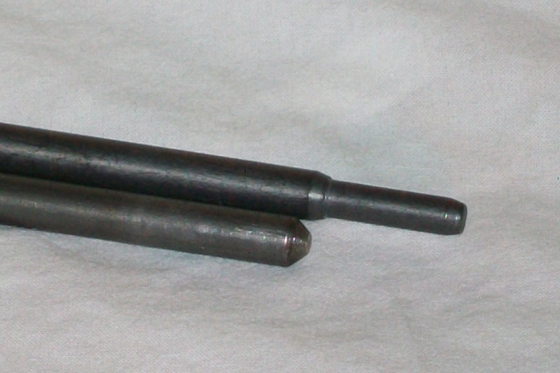

R100Breizh a écrit:Je pense avoir trouvé la source du problème, c'est à vérifier.
L'extrémité de la tige de poussée (qui appuieccôté diaphragme) semble avoir été "meulée". Ci-joint une image, quelqu'un peut-il me dire si cela semble d'un aspect normal ou bidouillé?
Si on récapitule...
Tu as un volant moteur + embrayage allégé d'après 81, et un arbre primaire de 81 également. Mais qu'en est-il du cul de boîte, du système de débrayage (biellette, butée...) ainsi que la tige ? Quel montage ?
Parce que selon ta photo, ta tige correspond à un embrayage lourd d'avant 81. Incompatible avec un embrayage allégé.

Message  R100Breizh le Sam 24 Jan 2015 - 16:06
En récapipétant...  ;-) , boite d'après 81, volant alléger, arbre court, et les tiges de poussée, pour moi on ne peut pas les inverser je pense.
J'ai commandé une neuve ( 58 euros quand même!!) , je n'ai pas de photo pour comparer mais je soutiens mordicus qu'elle a été un tant soit peu meulée au bout... Même si ça a été un tout petit peu, je perds un chouïa en distance pour bien comprimer le disque. je vous tiendrai au courant.

Message  pockaman le Sam 24 Jan 2015 - 17:48
Ben ta tige, ça va pas.
Une tige pour volant allégé, c'est ça :
Tu peux voir qu'il y a une partie plus fine au bout, qui s'enfiche dans le diaphragme. Entre la partie diamètre 8mm (corps principal de la tige), et la petite partie du bout (diamètre 6mm), il y a un chanfrein sur une longueur de 2mm, et c'est là que ce fait l'appui  sur le diaphragme.
Visiblement, ta tige a été bidouillée, car elle ne correspond ni à un modèle pour volant lourd, ni à un modèle pour volant allégé.

Message  R100Breizh le Dim 25 Jan 2015 - 18:42
Merci Pockaman. Avec tes explications j'ai enfin compris ce qui clochait  winner . Je suis allé voir sur motobins et motoworks, pour bien voir la tête des tiges. Effectivement, moi j'ai une bidouille entre les deux faché , il me manque le bout en diamètre 6mm qui, si j'ai bien tout compris va coulisser dans" l'anneau de roulement rep: 12 sur la planche 2474 R100 RT derealoem" en bout de vilebrequin?

Message  R100Breizh le Mar 3 Fév 2015 - 19:37
Salut les p'tis loups, j'ai reçu la nouvelle tige de poussée, effectivement, "y'a pas photo" comme dirait l'autre.
Voici côte à côte la tige que l'on m'avait vendue avec la boite de vitesse d'occasion et une tige neuve (58 euros la tige d'acier, à ce prix là je pensais que c'était du tungtène/kevlar/carbone/plaqué nickel chrome poudre de diamant, nan nan, c'est juste de l'acier passé à la rectifieuse...), sur la première il manque de la matière.
Vu de plus près maintenant;
