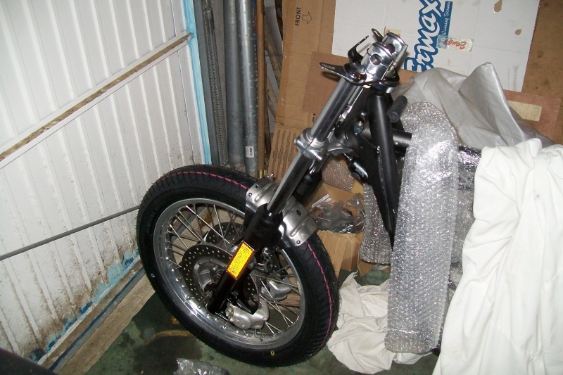

Kikou, ha bon, pour les amortos j'ai pas fait un bon choix?
Il y a peu de temps que je connais le Flatistan, si j'avais su, je me serai renseigné sur le sujet avant l'achat, bon, je verrai bien et vous tiendrai au courant de la qualité de ces amortos.
J'avais mis un beau té supérieur chromé de série 6 , et en remontant les tubes de fourches....problème, ça ne collait pas pil-poil en face des trous! En comparant la plaque noire de série 7 et la chromée de série6, c'est pas exactement les même... Bon, et ben c'est parti, je redémonte la chromée, pour mettre la noire bien repeinte à sa place, mais c'est un petit peu moins beau.
En prenant soin de refaire mes étriers de freins ATE, j'ai vu que mes pistons sont attaqués par la rouille, enfin il y a des tout'pitis endroits où il n'y a plus de chrome sur les pistons. J'ai pas approfondi le sujet, mais ces pistons ATE diam. 40mm, ça existe en neuf? Ca coûte un bras?

Y'a peut-être mieux que les Hagon pour les BM, mais sur mon vieux 650 XS je les avais bien apprécié. Faut dire que vu l'état des origines....

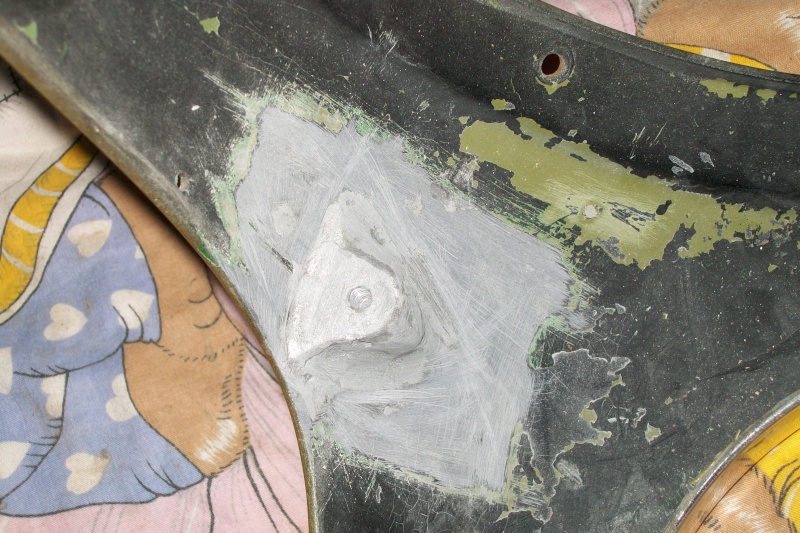

En attendant je me suis attaqué à la tête de fourche. La fixation gauche où il y a un insert pour le vis était foutue. On pouvait voir des traces de vielle réparation qui n'ont pas tenues. J'ai gratouillé tout ca, j'ai même percé un trou et agrandi. J'ai confectionné un insert avec un écrous long en acier, j'ai arrondi les cotés, fait des rainures extérieures à la scie a métaux. Il me restait de la résine de réparation moteur (pour alu), j'ai préparé du mélange,juste un peu pour positionner l'écrou au bon endroit, dans la bonne position, avec peu de résine, cela durcit vite. 1h00 après j'ai refait la même chose, avec un peu plus de résine, en entourant bien l'insert et en allant vers l'extérieur là où j'avais fait le trou, pour que ça tienne bien, enfin je l'espère... Le lendemain, à la dremell, j'ai viré l'excédent et égalisé. La réparation se voit, mais je me fiche, pourvu que cela tienne.
