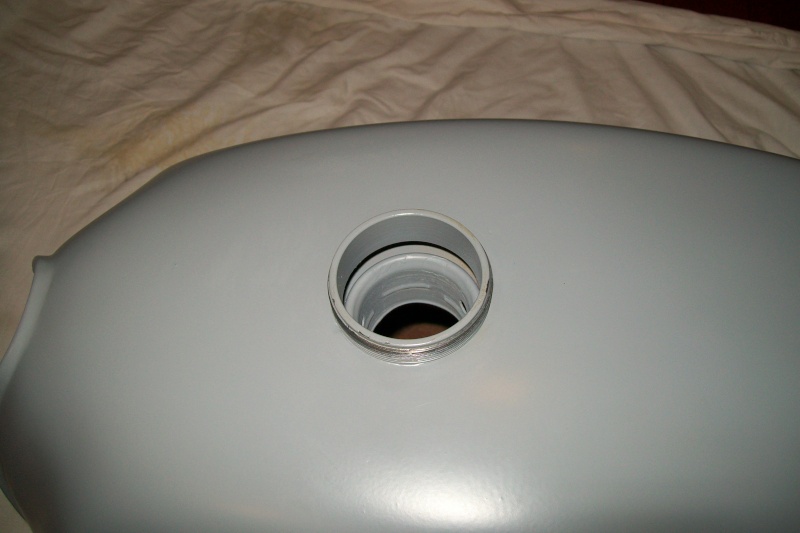

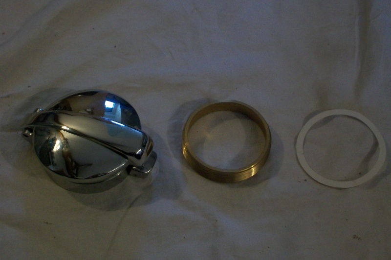

Il y a un an, j'avais commencé à attaquer le réservoir, pour monter un bouchon monza. j'avais déjà vu des photos de transfos avec des bagues en alu adaptable, mais perso, cela ne me convenait pas. J'ai acheté sur un site austin.mini un bouchon visiblement de bonne facture, en laiton chromé, fourni avec une bague en laiton et joint papier.
J'ai fait refaire la bague laiton en acier par un pote, j'ai taillé dans une tôle de 1mm d'épais une large rondelle, intermédiaire entre le diamètre de la bague acier et le bord en dénivelé du réservoir, là où en principe le bouchon normale s'encastre.
J'ai rincé trois fois le réservoir avec de l'eau très chaude et un peu de liquide vaisselle (méf, ça mousse énormément) pour le dégazer, une semaine à l'air libre ensuite (dés qu'il y a du soleil).
J'ai ensuite donné le tout à la carrosserie que tient mon beau-frère.
Un coup de TIG, du mastic, de l'apprêt et me voilà content du résultat.
J'ai au préalable bouché le petit trou du trop plein (sur le rebord , au dessus-là où on visse l'ancien bouchon), j'ai aussi percé ce pourtour pour que l'essence ne reste pas coincée (pas facile d'expliquer, je n'avais pas pris de photos).

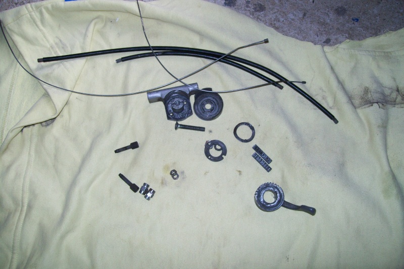

J'ai démonté la commande du starter, tout nettoyé, tout repeint, graissé et remonté (pas facile d'ailleurs avec les câbles rigides et les petites dents de la crémaillère à faire coïncider avec la roue dentée...). Je voulais changer les gaines noires toutes raides par du neuf. J'ai fait plusieurs boutiques, finalement, chez Decathlon pour 4,95 euros, on trouve de la gaine vélo rouge, mais un modèle assez épais proche du diamètre d'origine en noir,avec une gaine facilitant le glissement à l'intérieur.

Et tu es bien sûr que tes gaines décathlon, elles sont vissées dans les embouts de câble, comme à l'origine ? La merde avec ces cordes à piano, c'est que c'est impératif, sinon, tu pourras mettre le starter, mais pas l'enlever. clin
Re: la R100Breizh de JLouis
Message  R100Breizh le Ven 1 Mar 2013 - 20:34
Ben sur à 100%, je ne le suis pas, mais ces gaines sont épaisses, elles se vissent effectivement dans les embouts, elles sont moins dures à mettre que les origines et rentre facilement, je pense que cela devrait aller. Une fois tout le bazard monté, si ça ne va pas, je vous le dirai.

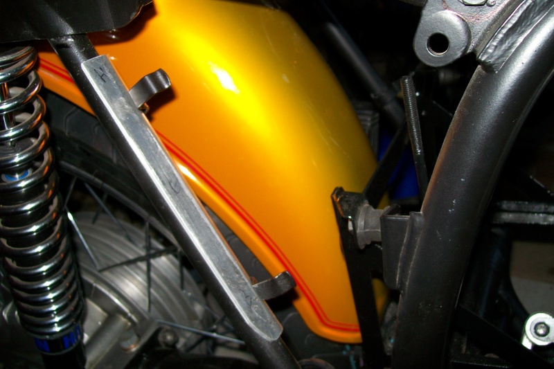

Je me suis mis en tête de les adapter pour la R1OO, et bien c'est du boulot! Mais j'ai réussi, pas encore totalement terminé mais j'approche.
J'ai fait une pièce en alu (un premier essai à servi à corriger les erreurs et a fini a la poubelle) pour chaque coté (une copie de la face arrondie qui a deux encoches qui vont se clipser dans le cadre).
Voici une vue comparant les deux caches, ils n'ont pas du tout les même dimensions, mais ça peut le faire.
Je préviens celui qui voudrait se lancer que faire ces pattes c'est un peu du boulot. J'en deux autres spéciales à faire pour l'avant j'y mettrai les caoutchoucs dans lesquels s'emboiteront les pattes des caches pour les maintenir, le système avec l'élastique entre les caches ne pouvant ici fonctionner.
Je vais mettre en peinture ces éléments de carrosserie avec les originaux, si cela se révèle moche, et bien je remettrai les autres.
