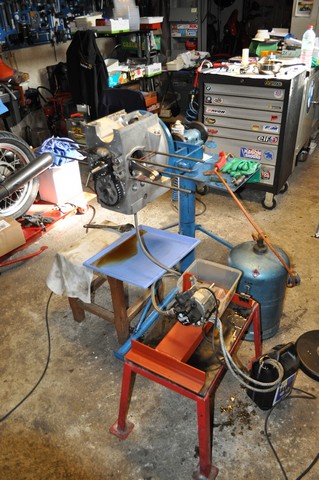

maintenant plus un moteur sort de mon atelier sans un passage au banc de graissage, bientôt je pourrais pousser l'huile à plus de 10 bars.
plus de doute, c'est bon ou pas.

une manip simple serait de raccorder un bout de durite transparente à l'orifice du mano contact et de tremper cette durite dans un bocal contenant d l'huile moteur si elle monte dans la durite, il y a dépression.
Mais comme le moteur est démonté, un contrôle de pression et de bonne circulation peut se faire moteur remonté, posé sur l'établi, caches culbuteurs retirés, a l'aide du démarreur tu fais tourner quelques tours.
