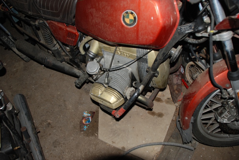

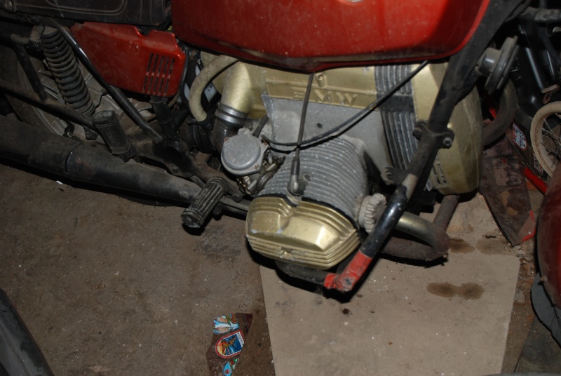

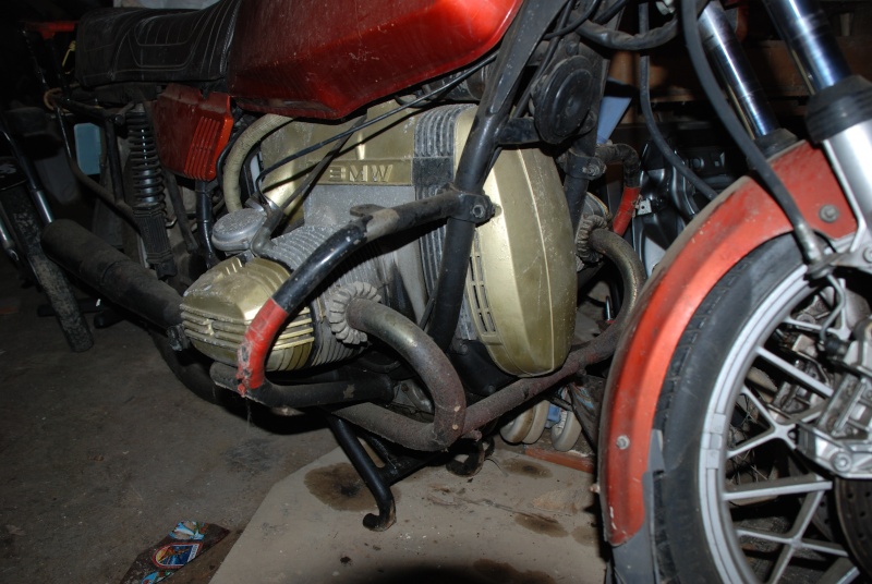

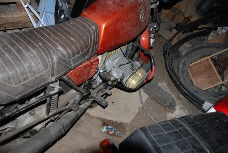

Qui pourrait m'expliquer pourquoi certaines parties du moteur sont peintes en doré?

Fantaisie d'un ex-proprio. Sinon, elle tourne?
