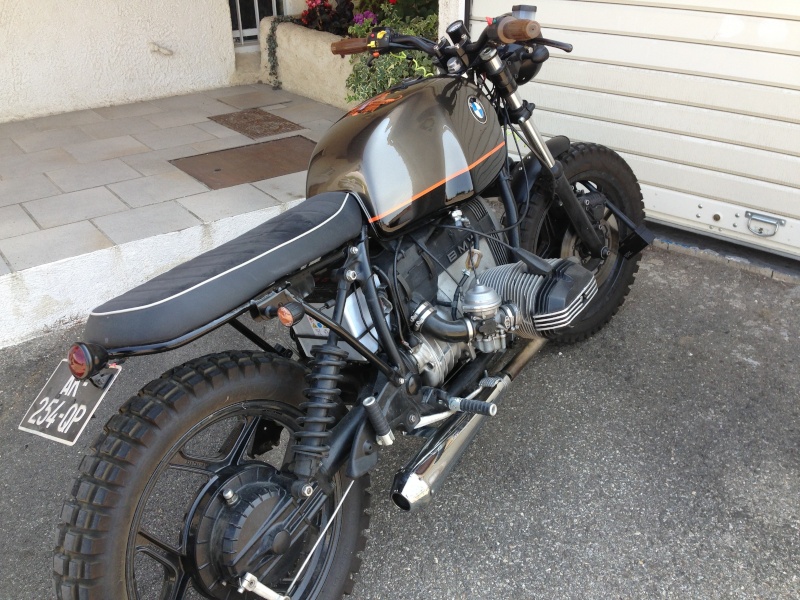

Message  2l_fr le Ven 12 Juil 2013 - 22:56
J'ai fait le mort un bon moment, mais je vous présente la belle finie. Quelques soucis de batterie  mais je devrai m'en sortir : Après l'avoir laissé chez le peintre pendant 15 jours, la batterie était à plat (je sais j'aurai dû débrancher la masse, j'ai été con...) du coup raccordement à la voiture du collègue et en avant guigan jusqu'à la maison en espérant ne pas caler...
Je la laisse brancher puis je reteste plus tard de la démarrer et la seule réponse que j'obtiens :  clac clac clac clac clac clac soit l'équivalent de Fuck you en langage électrique.
D'après mes recherches, origine probable = batterie trop morte ==> relais démarreur se colle et se décolle
Pouvez-vous me confirmer que je peux tester ma batterie en mettant un coup de démarreur et en vérifiant si le voltage s'effondre ?
Je vais la laisser charger jusqu'à demain en croisant les doigts mais dans le cas où pas mieux, pourriez-vous me conseiller une batterie qui va bien au lithium ou au moins au gel ??
Merci les amis !! Cette photo est dédicacée à jbt qui a toujours su me soutenir dans mon projet ! En tout cas elle fait tourner des têtes, et c'est pas que à cause des contre cônes !!
2l_fr
Re: [R80/7 RT] Prépa façon CRD/Brat/Blitz
Message  nortonton le Ven 12 Juil 2013 - 23:03
Oui, entre autre .
Charge la bien avant.

Message  Vinc91 le Sam 13 Juil 2013 - 0:22
Superbe ! Elle est vraiment superbe.... Peux tu poster d'autre photos biker
