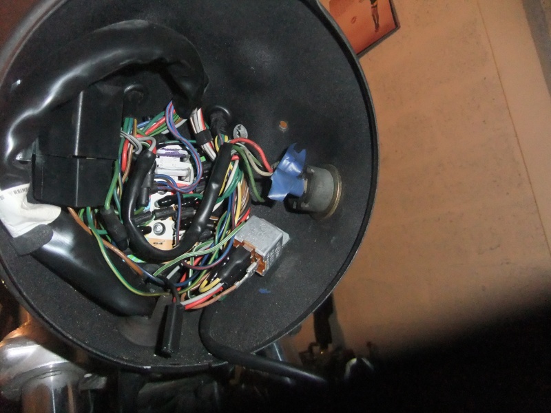

Ici t'as pleins de dieu de la technique mais faut venir avec des questions précises.
Moi je peux t'aider à dégrossir, mais je n'aurais jamais l'experience de The Thing, sache le. Après bien qu'on puisse apprendre de nos erreurs, si tu nous exposes ton projet, c'est que tu comptes sur nous pour te dire si tu vas droit dans le mur.
Bon alors ton phare si tu l'ouvres, tu trouveras le centre nevralgique de ton faisceau. Donc à moins de reconstruire un faisceau avec ce centre déporté, bah tu vas garder ce phare. A moins que tu comptes tout refaire?
Tiens, regarde: (j'ai tapé sur google image site:www.flat-twin-bmw.com interieur phare"
edit: pour ton neimann, sur la RT il était sur le tableau de bord? J'imagine qu'en rallongeant les fils tu peux le mettre où tu veux? Pour info, sur les versions roadster, les neimanns sont sur le trou de la patte de phare de gauche, dans le phare.

C'est pas le même merdier qu'il y a dans ton phare Loïc.
Sur la sienne y en a déjà moins, c'est une monolever, la plupart du merdier a été déplacé sous le réservoir.
oggy
Re: [R80/7 RT] Prépa façon CRD/Brat/Blitz
Message  loiclux le Dim 4 Nov 2012 - 19:14
Ha, il y a plus la plaque de connection en fond?
Merci Oggy pour la précision!
(Bon dans tous les cas, j'avais juste préconisé de regarder dedans avant, je m'étais pas tant avancé que ca... mache )

L'ancien proprio m'a vendu la bécane avec la doc technique ! J'ai tout ce qu'il faut pour réussir souris ! Et c'est vérifié, y a que 2 petits fils dans mon phare avant ! Ca simplifie les choses.

Message  Tofgasp le Dim 4 Nov 2012 - 21:43
Il n'y a effectivement strictement rien dans le phare des monolever hormis le connecteur de l'optique, tout est à droite de la poutre de cadre sous le réservoir.
