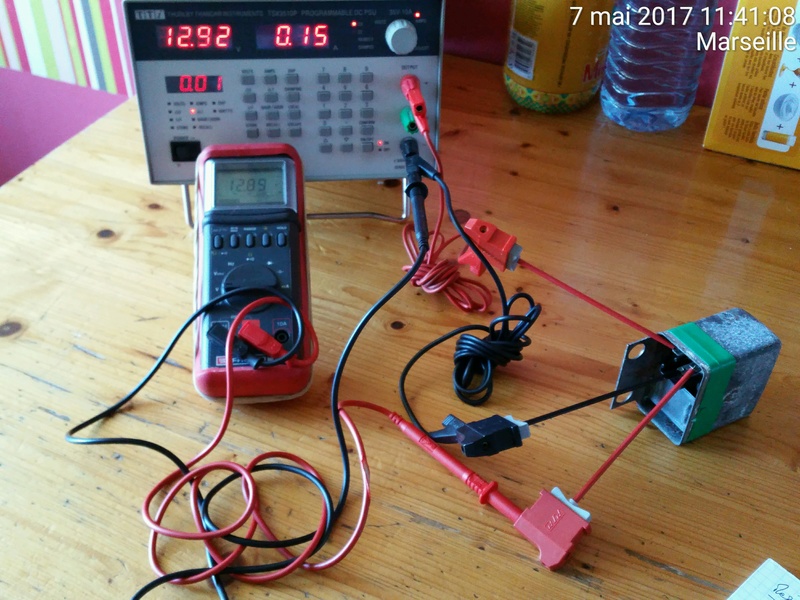

Message  Christophe Jean-Michel le Dim 7 Mai 2017 - 12:01
Slt à tous,
J'ai vite expédié mon vote, à défaut de savoir pour qui voter, on sait au moins pour qui on ne vote pas ...
Pour en revenir au régulateur, j'en avais plusieurs à tester, 1 mécanique et 3 électronique de 2 versions différentes.
je vous livre ci-après les photos et un petit laïus que vous saurez déchiffrer:
Bonne lecture ...
Re: Le régulateur.
Message  PizzaRoller le Dim 7 Mai 2017 - 12:11
C'est bien ce qu'on lui demande : ne pas dépasser la consigne, 14 V en l’occurrence, en coupant l’excitation (DF) de l'alternateur.

Message  Christophe Jean-Michel le Dim 7 Mai 2017 - 12:54
PizzaRoller a écrit:C'est bien ce qu'on lui demande : ne pas dépasser la consigne, 14 V en l’occurrence, en coupant l’excitation (DF) de l'alternateur.
CQFD, par l'image c'est tellement plus explicite clin
