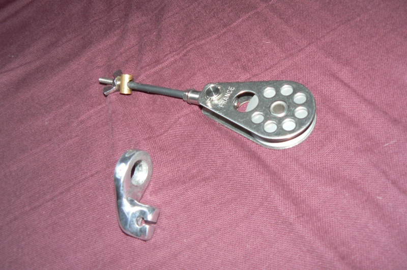

Salut aprés avoir lu ce post lit , cette histoire de commande m'a seduit, donc:
une poulie d'accastillage( diametre 30mm) ,
une tige fileté inox de 4,
un bout d'alu , un peu de recup, 3 gouttes d'huile de coude.
Certes le prix est bien plus elevé que chez casto, mais je suis plastiquophobe .le comble , c'est que mes cylindres sont en usinage, j'ai encore pleins bricoles a faire, et je ne saurai que dans qqls semaines si ça marche ! les seuls essais sont statiques, et ça fonctionne! j'ai mis un ressort plus dur pour le rappel du levier de bv .De toute façon , ce système m'a plus sans hesité, donc pani problème....merci micar pour cette astuce bien
PS: avec un peson fixé en bout de levier , on passe environ de 6.5 kg à 3 kg en traction au point le plus "dur"

pas mal Seb
le diametre de la poulie est un peu petit : ton cable va souffrir mais c'est ton choix
est-ce que tu dois couper le cable pour l'enrouler sur la poulie ?

negatif , le cable n'est pas modifié ,son accroche se fait sur le ptit bout d'alu qui remplace aussi l'entretoise entre le moteur et le cadre. par contre 30 mm te semble trop petit ? le fait de mettre un diametre sup , ne diminue pas encore la course ?

ps : 30 mm , c 'est le diametre de la gorge.....

pour mon expérience : 40 mm ça fonctionnait très bien et mon cable restait impeccable.

ça y est , aprés de longues semaines d'attente , la moto roule à nouveau ; une centaine de borne avec la modif sur l'embrayage; Resultat , une petite frayeure au depart (huile de boite pas en encore en temperature..) et après ,super , outre le fait que la commande soit plus douce , la course est augmentée et permet d'eviter certaines ruades d'un disque un peu voilé ( demarrage en cote par ex). je conseil cette astuce qui apporte vraiment un plus...

Justement, micar, je voulais adapter sur mon r 100 T le montage (voir juste plus haut, ce que j'avais fait pour mon 5) mais la boite est plus grosse sur le 7,il y a des nervures de fonderie ce qui diminue fortement l"espace entre la boite et le cadre)je me tate pour ralonger la biellette de bv, ça m'embete car le systeme à poulie est trop bien....

Sinon il y a "l'easy clutch" commercialisé chez Dafy moto entre autres.
Je l'ai utilisé sur une Motobécane, car il n'y avait pas de place pour loger proprement un système de poulie. Ca marche moyennant un peu d'adaptation: voir mon blog.
http://faites-pour-rouler.over-blog.com/article-l-embrayage-de-petronille-etait-dur-112195820.html
Mais puisqu'il y a la place de mettre une poulie de diamètre suffisamment grand pour limiter la flexion du câble et que certains l'ont testée avec succès, ce n'est pas nécessaire de réinventer ce que d'autres ont validé.
J'indique cette solution pour information seulement.
