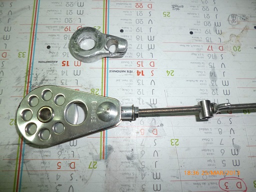

Pour voir si je pouvais faire quelque-chose d'un peu plus joli, plus discret, avec une poulie de diamètre  24 mm plus mince, montée dans une cage démontable en inox marine, j'ai profité de la présence à Compiègne d'un shipchandler (Guerdin) ce matin.
J'ai acheté une poulie inox de marque Wichard (fabriquée en France), référence 30024, au prix de 11 € TTC.
Je l'ai mise en place cet après-midi à la place de la première, avec le même système de morceau de tige filetée diam. 4 mm et écrou à oreilles pour la raccorder à la tige de commande de l'embrayoire.
Du coup ce seraient les photos de Seb, de la page 7 de ce fil :
Certes, le rayon  de courbure du brin du câble d'embrayage autour de la poulie est plus petit que dans le premier montage avec grosse poulie, mais en pratique cela marche aussi bien. Et plus rien ne frotte, c'est plus discret et plus joli. mache

Voila mon résultat, poulie réa diamètre 29mm, patte en Alu.
J'ai eu juste le temps de faire un petit test en 1er et 2emm. Ca marche nickel.
Micar un grand merci pour cette superbe technique jap
