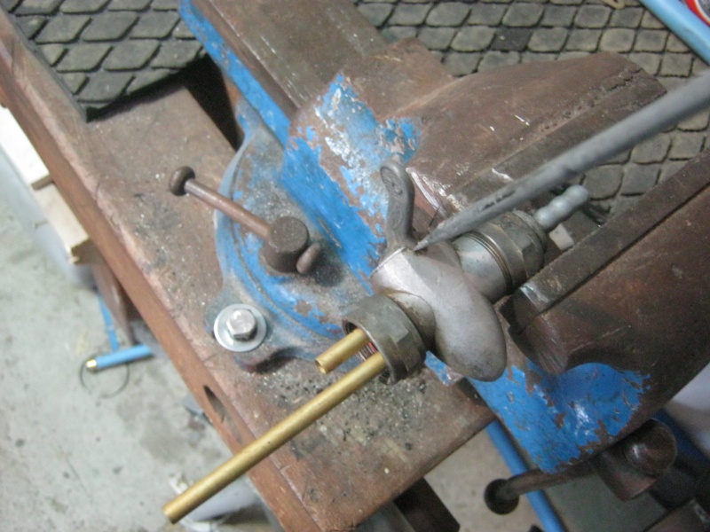

hop! on continue par le robinet. La restau est présentée dans le désordre. Il vaut mieux parce que, chronologiquement, c'est la cata: j'attaque tout en même temps!
Le robinet Everbest est un must pour les série 2 et séries 5. C'est la première chose qu'on vérifie et les ricanements, critiques z-et persiflages pleuvent sur celui qui en a mis d'autres.
Et oui! le Everbest n'est pas best forever. L'étanchéité des pièces en mouvement est assurée par un joint en liège, lequel sèche, se racornit et laisse fuir le précieux liquide.
Pour le restaurer, on peut le confier aux spécialistes mais on passe à la caisse ensuite! On peut aussi s'inspirer du bouquin de Slabon "How to restore...etc". C'est ce que j'ai fait. Ne soyez pas surpris: il y a du robinet de série 2 et de série 5. La différence tient dans le téton de sortie. Si j'en fais un, je les fais tous!
Après avoir dévissé ce qui est dévissable (attention aux pas inversés), il faut retirer la manette, sertie. Un coup de levier avec un tournevis, sans abîmer, en douceur,
et hop! tout sort! Voici les éléments:
On nettoie tout ça. J'ai essayé le coca-cola, sur le conseil de bricoleurs avisés: "tu verras, en 48h00, c'est comme neuf!". Foutaise! J'ai terminé ça au vinaigre blanc. C'est plus radical.
Puis on graisse le morceau en forme d'obus de la manette.
On enduit le liège, s'il n'est pas trop abimé, avec du joint Permatex n°2. Moi, je n'ai pas voulu commander ça je ne sais-où. Alors, j'ai utilisé du Dirko HT rouge. On verra bien si ça résiste à l'essence et si non, ben je recommencerai. On enduit ça avec une alumette à l'extérieur et à l'intérieur du liège ainsi que dans le corps du robinet. Puis on remonte tout ça dans le bon sens.. Auparavant, on avait noté que le cylindre de liège comporte une rainure qui correspond à son inverse dans le corps du robinet. Oui, on s'en met plein les doigts mais avec des gants de chirurgien, c'est tout bon. Pour re-sertir la manette, on installe ça dans un étau qu'on ressert délicatement. Delikatessen!! On arrête de serrer quand on entend ou sent le "clic". IMPORTANT: on ne tourne pas le levier. On laisse sécher pendant la nuit... Après séchage, on perce et dégage les orifices. Ceux-ci vont en biais dans la manette (le trou de gauche en bas rejoint le trou de droite en haut).
Et voilà un robinet qui fonctionne à nouveau. Si le liège est coupé, ce n'est pas grave. Avec un peu d'adresse, on le place correctement, garni de pâte.

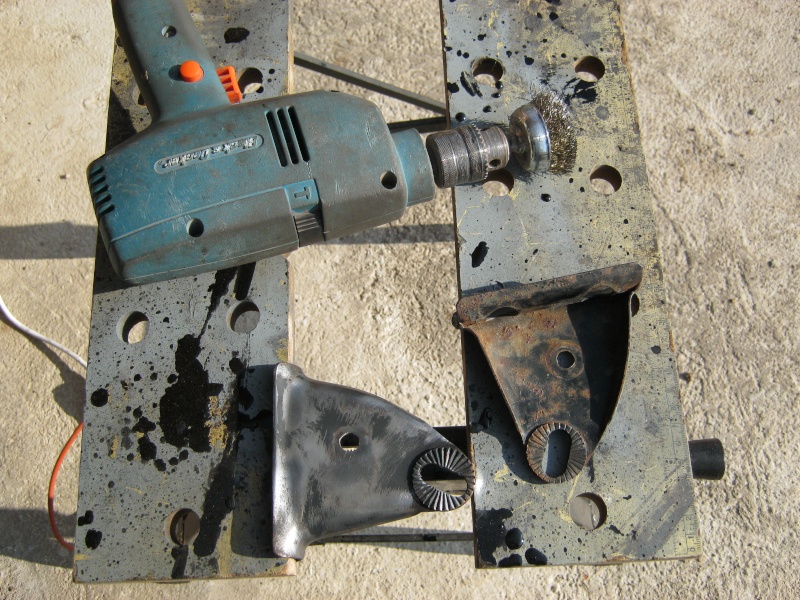

Petits travaux pour colmater les trous de balle. Exemple: les pattes de phare
Un décapage s'impose...J'aurais pu acheter du neuf, mais je préfère bidouiller. Donc résine de carrossier et ponçage manuel
Avec la peinture noire, on voit bien les défauts. En effet, pour ceux qui ne connaissent pas le tuyau: le noir reste dans les creux et rayures. Reponçage et re-peinture. Le feu arrière sera finalement peint en blanc.
Ils ne sont pas beaux mes caoutchoucs de repose-pied, mais je préfère des "qui ont bien vécu" à des "de série 7", comme on voit souvent. Mon successeur s'en occupera!
