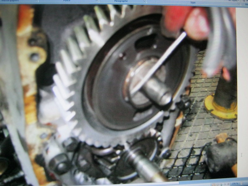

Message  Daniel68 le Ven 30 Nov 2012 - 18:00
A présent, j'avance en terre inconnue: je n'ai jamais ouvert de moteur de série 2.
Après avoir déposé les 12 vis allen (clé de 5), il s'agissait de déposer le couvercle de distribution. Il ne se dépose pas facilement car il enserre le roulement du vilebrequin. C'est pourquoi, il est déconseillé de tapoter autour avec un maillet et il vaut mieux se servir d'un extracteur. Il y a au moins 2 outils BMW utilisables: Matra 536 ou 467. Par chance, j'avais ce dernier. Mais on peut se bricoler un extracteur avec un fer plat de 8 à 10 mm d'épaisseur. On y perce au milieu un trou de 8mm. On y perce 2 trous de 6mm de part et d'autre, distants de 85mm.
Dans ces deux trous on y glisse deux vis M6, longues de 75mm. Dans le trou du milieu, on y glisse une tige filetée M8, calée dessous avec un écrou.
On vis les deux vis dans les filetages du couvercle et la tige filetée M8 appuie sur l'extrémité du vilebrequin (protégée par une vis). En vissant l'écrou, la pression exercée tire le carter.
Avec cet outil, il faut être prudent et bien vérifier que la plaque (le fer plat) soit positionnée d'une manière parallèle.
Extracteur ou outil bricolé, il faut protéger le filetage de la queue de vilo à l'aide d'une vis M8 (15mm de long) que l'on visse dans le filetage.
Et voilà la distribution!
A présent, je dépose l'arbre à cames.
Sur le pignon, il y a une rondelle que j'ai essayé vainement d'enlever....mais ce n'est pas une rondelle! Simplement, il s'y loge un circlips qu'on enlève avec un petit tournevis. Notez que ce circlips ne se trouve plus sur les moto après 1959.
On peut alors déposer, dans l'ordre, le circlips, le disque appelé disque de ventilation et le ressort qui s'y trouve derrière + une fine rondelle intercalaire, destinée à protéger le pignon. Sur ma R50, la rondelle est large. Sur d'autres, elle l'est beaucoup moins.
Pour la petite histoire, le disque de ventilation comprend 1 ou 2 tétons (sur ma R50, il n'y en a qu'un). Ce(s) téton(s) se loge(nt) dans le pignon de l'AàC. Vérifier que le téton soit bien solidaire du disque. Parfois, il a tendance à s'échapper, ce qui peut causer des dégâts. L'info n'est pas complète si j'omets de préciser que, sur les R69S, le disque a des tétons bien plus gros et moulés. Le pignons a des cavités en conséquence.
4 vis à déposer.
Sur ma brêle, ce sont des Allen, donc pas d'époque car il paraît que ce sont des tête fendues d'origine.
Pour extraire l'arbre à cames, il faut un outil BMW ou...la plaque précédemment bricolée. On place entre la plaque et le carter du moteur deux morceaux de bois de 70mm environ. On visse la tige filetée M8 et, avec l'écrou qu'on avait laissé sur la tige mais qu'on place de l'autre côté de la plaque, on tire l'AàC.
Moi, j'ai la chance d'avoir un outil moins bricolo.
Normalement, l'AàC sort avec son roulement avant et son roulement arrière.
Chez moi, ce dernier est resté au fond. Par la suite, ça m'a embêté pour la repose et j'ai quand même du le sortir...
Bon, je file faire du sport!...
Daniel68

Re: restauration d'une BMW série 2
Message  Daniel68 le Mar 4 Déc 2012 - 9:02
Il s'agit à présent de déposer le vilebrequin. Pas besoin d'outils: un peu de patience suffit.
Il est préconisé de chauffer le moteur, ou ce qu'il en reste, après avoir enlevé tout ce qui est caoutchouc, pour détacher le vilebrequin.
Suivant le conseil d'un ancien, je me suis contenté de donner quelques coups de maillet en caoutchouc à l'arrière et c'est sorti tout seul.
Extraire le vilebrequin est un jeu d'adresse en le pivotant bien comme indiqué dans tous les manuels z-et bibles.
Attention: il y a une rondelle de calage dans le fond. Il vaut mieux prendre une photo pour la replacer dans le bon sens.
Je vous passerai aussi tous les contrôles, faisables soi-même. Le mien est en bon état et cela me convient bien.
J'ai déposé le palier contenant le gros joint spi à l'arrière (j'en reparle plus tard) et, ainsi, le carter est à nu.
C'est le moment de le nettoyer à fond et de le refaire briller un peu. Nettoyant pour frein, thérébentine et paille de fer, brosse métallique montée sur une perceuse, etc...tout est bon.Puis, on en profite pour bien nettoyer l'intérieur avec un pinceau imbibé d'essence.
J'ai injecté du dégraissant en bombe aérosol dans chaque canalisation et j'ai passé un coup de soufflette pour bien dégager les canalisations. Sur mon moteur, il n'y avait pas de saletés dans les canalisations.
Le gros joint spi: sa taille = 52-72-10/8. Il est recommandé de le changer à chaque démontage car s'il fuit, l'huile asperge l'embrayage. C'est du vécu!
Pour enlever le vieux joint, on peut chauffer son logement (qu'on a déposé) et le pousser avec un tournevis frappé au marteau. Délicatement!!
La dernière version de joints spi comporte des stries censées diriger l'huile sur la lèvre. Il est en nylon, reconnaissable à sa couleur blanche.
Le joint spi arrière du vilebrequin doit être huilé ou graissé (mais pas avec de la graisse au cuivre) avant d’être monté. Son côté fermé est apparent à l’extérieur et dépasse de 1mm. Il est conseillé de monter un joint en silicone qui supporte mieux les hautes températures. Ces joints ont une propriété désagréable : ils sont réagissent en sifflant lorsque le graissage n’est pas important. Ce sifflement dure quelques minutes . Mal lubrifiée, la lèvre s’use. Pour être sûr que le bruit vient du joint, il suffit d’enlever le bouchon de visite du carter. Il est recommandé de tremper le joint dans de l’huile moteur une journée avant le montage.
Pour enfoncer le joint, on peut se servir de l’outil M533, ou d’une rondelle de la même taille, et d’un autre joint. La vis bloquant l’embrayage permet d’appuyer sur la rondelle et d’enfoncer le joint à peu près uniformément.
Pour vérifier que le joint dépasse de 1mm, je me suis servi d'une grosse rondelle que j'ai posé sur le joint et j'ai mesuré avec une cale d'épaisseur.
