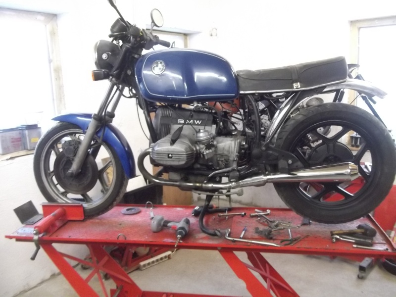

Exit donc l'habillage fraichement repeint, l'arrière de la moto et les silencieux d'origine:
J'ai refait un bâti arrière à base de boucles de GS et de monolever, qui supporte une selle de CB qui est repartie se faire un lifting chez Briant.
Un garde boue en alu, une paire de Megaton, du nwarmat pour les jantes, des petits feux et clignos.
Pour le réservoir, pas de sous pour une vraie peinture, alors je fais avec: j'ai tenté une peinture à la disqueuse.
Le résultat est pas mal, ça donne un effet bouchonné, une fois reverni avec un filet de séparation.
L'aspect change selon l'angle de vue, laissant apparaître ou pas les motifs.
Au final, ça devrait ressembler à un truc dans le genre:
J'ai encore du boulot à faire sur l'avant (guidon, clignos, compteur).
La difficulté est surtout de savoir ou s'arrêter!

Le garde boue arrière n'est pas concentrique à la roue et le fait qu'il n'aille pas plus bas que la plaque je trouve que ça fait bizarre.

Pas concentrique, c'est inévitable. Il est positionné pour correspondre à la position de la roue suspension enfoncée...la place est limitée par le fait que la selle a un fond assez plat et bas.Richard de Sainté a écrit:Le garde boue arrière n'est pas concentrique à la roue et le fait qu'il n'aille pas plus bas que la plaque je trouve que ça fait bizarre.
A moins de travailler sur une suspension coulissante, je préfère le positionner par rapport au pivot de roue que par rapport à la roue, ça évite un grignotage du garde boue...ou un blocage de la roue.
