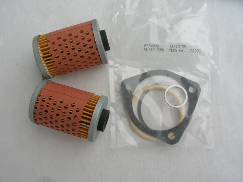

Je remonte ce post car j'ai un gros doute.
J'ai un R80/7 (celle de la photo) et j'envisage de faire la vidange demain.
Par contre j'ai un doute.
Logiquement quand je vais démonter le filtre je vais trouver un filtre unique non articulé.
Mais le cons BMW m'a vendu un filtre articulé.
Est-ce que c'est bon ou non???
Merci de vos réponses

Message  goeland_ le Lun 23 Avr 2018 - 19:16
Oui si il a la bonne longueur

C'est celui-là que BM m'a vendu et que je compte mettre.

Message  Gastair le Lun 23 Avr 2018 - 19:40
Ben si tu mettais la référence de ton filtre ça serait pas plus mal pour ce genre de question clin ...et comme c'est une pièce BMW, tu peux trouver la réponse seul en faisant "tourner le numéro" sur PartList.
Mais le fait qu'il soit en deux partie n'est pas un problème... avec la réserve précisée par Goeland.

Message  goeland_ le Lun 23 Avr 2018 - 19:43
A priori c'est le bon : joints dépassant des deux côtés
Re: Info sur les filtres à huile tous modèles
Message  beaujolais racer le Lun 23 Avr 2018 - 19:44
Ceci étant le modèle avec un joint à chaque extrémité, c'est celui sans radiateur d'huile.
Si ta machine en est dépourvue (et il semble que ce soit le cas) c'est bon.

Message  goeland_ le Lun 23 Avr 2018 - 19:54
Tu as raison de préciser clin

Message  rhonyx le Lun 23 Avr 2018 - 20:29
Effectivement ma machine n'a pas de radiateur d'huile.
Et la ref inscrite sur la boite est: 11 00 9 056 145
Vos réponse me rassure.
