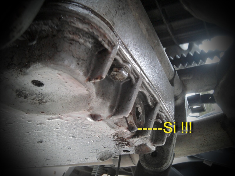

Message  chro le Mer 9 Jan 2013 - 13:55
Lorsque je me suis aperçu de cette "tâche" j'ai tout essuyé et déplacé un peu la moto pour "être sûr" tss tss
2 jours environ plus tard nouvelle tâche avec questionnement du néophyte
Je vérifie le bouchon de vidange (simple petite clef trousse outils), bien serré le bougre.
Je sais qu'avant de me la livrer, le magasin (non spécialisé BMW) a effectuer une révision.
Je regarde sur la facture, en effet ils ont fait, entre autre, les vidanges moteur et boîte (7100 20W50 1 litre MOTUL SYNTH - GEABOXF MOTUL HUILE TRANS. 80W90 1L FUT)
Ont-ils mis trop d'huile ? Ma machine avait-elle un problème ? D'où cela peut-il provenir, carter, bouchon, reniflard ? (je ne sais même pas s'il y a un reniflard, et si oui où il setrouve).
Au secours le "flatistan" je pleure je fais une recherche et tombe rapidement sur le post de "Vikolemac" dat" du 29 set 2012 et là tout semble s'éclairer yess
Je pense avoir procédé comme il le fallait, bouchon de jauge non vissé ?
En tout cas et dans tous les cas "trop c'est trop" !

Message  Juanito le Mer 9 Jan 2013 - 13:59
Ben voilà ! sourire
Re: [R100R] boxer - je pense avoir trouvé ma réponse "fuite d'huile"
Message  Hervé1 le Mer 9 Jan 2013 - 14:01
Ah oui là c'est TROP
yaaa
Hervé1
Message  jpd le Mer 9 Jan 2013 - 14:02
remet tout de au niveau max !!!!!

Message  chro le Mer 9 Jan 2013 - 14:06

moi ,ce que je ferais ,je vidangerai le moteur et remettrai 2 l de cette huile là ,vu qu'elle vient d'être changée !
tu sais les garages....il suffit que ce soit un apprenti qui ait remis l'huile ,avec le même dosage que pour une voiture...et tu pourrais avoir un ou deux litres en trop !
peut être que l'excédent d'huile est remontée par la segmentation du cylindre droit ,"mouillé "la bougie d'huile et voilà le cylindre qui est éteint !
1/ vidange moteur et remise de 2 litres !
2/ démontage et examen de la bougie ( pleine d'huile ? )
Bon reste à retirer une "certaine quantité d'huile" qui vu sa couleur et son aspect semble, au moins, bien avoir été changée bien

Message  Invité le Mer 9 Jan 2013 - 14:09
tant qu'a refaire une vidange ,utilise de l'huile semi synt ou de la minérale

Message  chro le Mer 9 Jan 2013 - 14:17
Boxy a écrit:tant qu'a refaire une vidange ,utilise de l'huile semi synt ou de la minérale
OK "Boxy" j'vais aller faire un tour sur les posts concernant les huiles car je n'y connais encore rien. confus
Avant je faisais "tout faire", maintenant peu à peu je compte apprendre tranquillement et j'ai tout à apprendre ! je pleure
Question mécanique c'était phocopieur et encore une marque précise et un modèle précis souris (CAP électro-mécano, j'ai tout oublié depuis siffle )
En tout cas merci les gars du flatistan ! bien

Message  Invité le Mer 9 Jan 2013 - 14:24
c'est pas que ton huile motul synt ne fera pas son travail correctement ,mais j'ai essayé dans mes anciennes et mème sur mon 4v ,j'ai constaté une consommation
j'ai remis de la demi et de la minérale ,la conso est redevenue dans la normale
donc a confirmer par les pros
